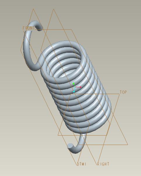

谢谢楼上的两位,搜索没找到,所以求助,螺旋扫描我也会,可主要是前端的两个挂钩的作法不知如何实现?
发表于 2009-8-8 08:28:06 | 显示全部楼层 来自: 中国湖北武汉
钩子那部分如何扫描啊?
发表于 2009-8-8 08:38:21 | 显示全部楼层 来自: 中国江苏苏州
钩子用VSS扫
 楼主| 发表于 2009-8-9 08:25:09 | 显示全部楼层 来自: 中国黑龙江齐齐哈尔
楼上,可不可以传个prt上来,或讲得更明白一些?谢谢!
发表于 2009-8-9 08:35:02 | 显示全部楼层 来自: 中国浙江宁波
提示: 该帖被管理员或版主屏蔽
 楼主| 发表于 2009-8-12 06:00:43 | 显示全部楼层 来自: 中国黑龙江齐齐哈尔
没太看懂,只要是不会用VSS扫描
发表于 2009-8-12 10:51:24 | 显示全部楼层 来自: 中国广东东莞
不知道你要的是不是这种?
prt0001.prt.rar
517.56 KB, 下载次数: 177
wz_111 + 5 应助
 楼主| 发表于 2009-8-22 07:11:17 | 显示全部楼层 来自: 中国黑龙江齐齐哈尔
谢谢楼上,正是这个!不过钩子应该在轴线上才对吧.
