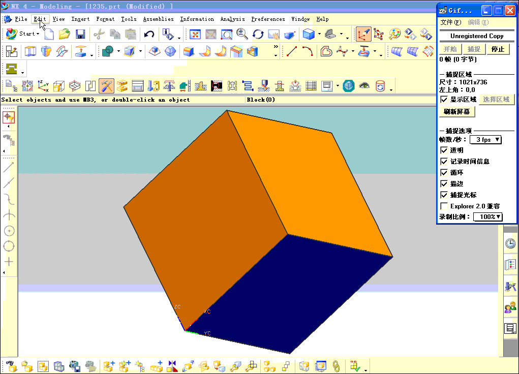

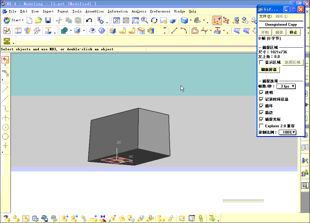

楼主可以用MPV先分析一下。前后模面会分出颜色。然后可以用moldwizard里的提取区域 1.gif % h8 x& ^' ^  p) A1 g
或者楼主可以手工根据颜色提面

发表于 2009-8-8 01:47:03 | 显示全部楼层 来自: 中国江苏无锡
你可以用UG里的自动块把孔堵好,在用自动块和产品合并在一起,这样自动分模,这样比较好!!!

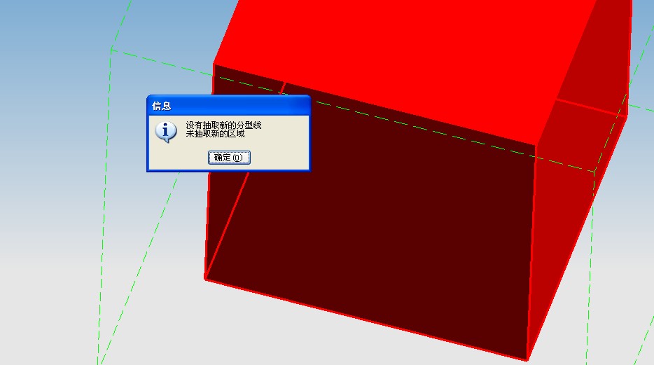

 楼主| 发表于 2009-8-8 09:15:19 | 显示全部楼层 来自: 中国浙江台州
回复 4# qhywyq 的帖子
; O. l/ U# x$ P6 Z  `9 X( ]4 {我用自动分模里的抽取MPV区域时出现了这个对话框  弄了分型线还是这样。。

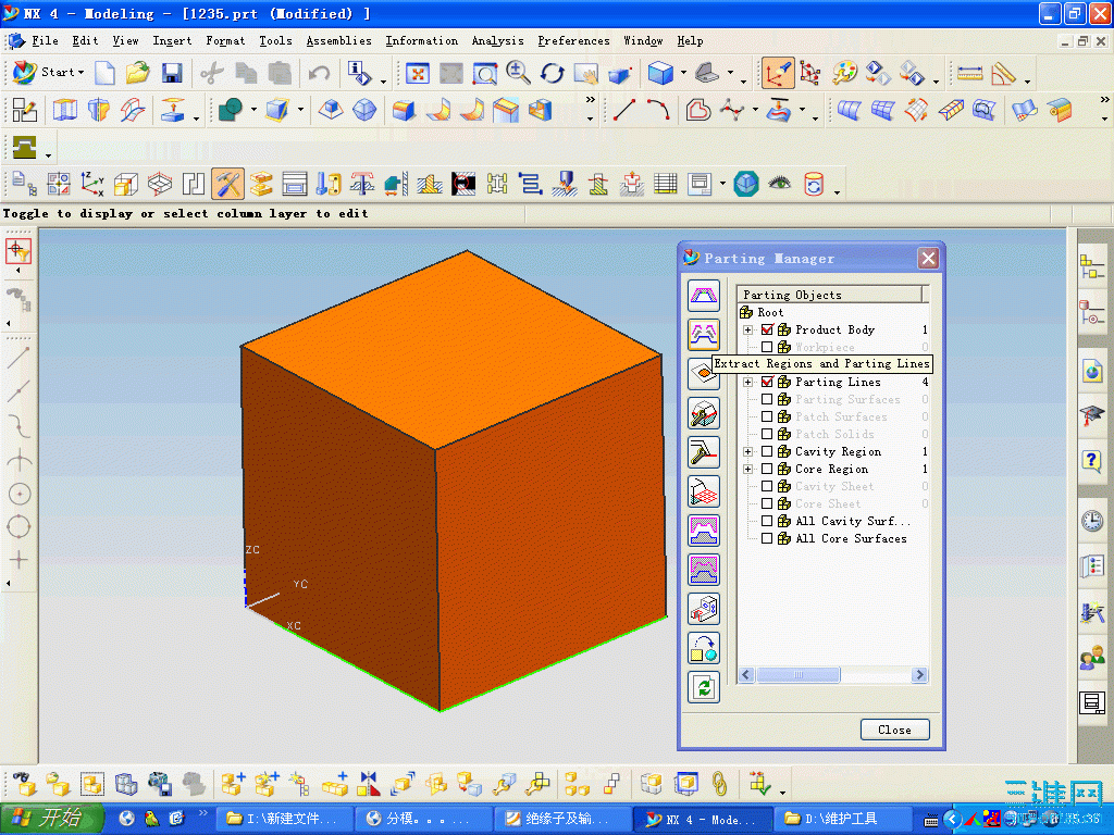

发表于 2009-8-8 14:18:02 | 显示全部楼层 来自: 中国浙江台州
6 p+ p0 ~* ^2 f+ o: b# Z不好意思。没上怎么用MPV区分前后模的图。现在补上。
