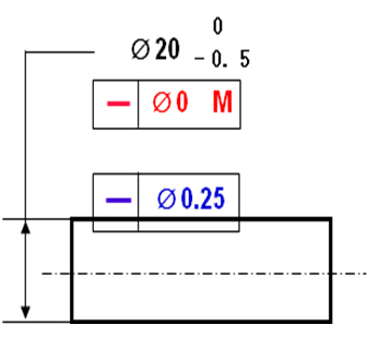

今天有兴致出个题目,看大家平均水平如何。
+ H! \1 f; s7 i& q4 Q9 E" e  Q* v以下三种直线度的标注,大家是否清楚每种标注的直线度公差与外径公差的关系?【0 n5 F! Y  v) z0 }

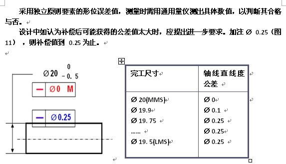

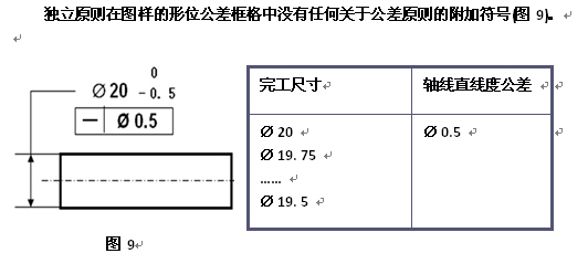

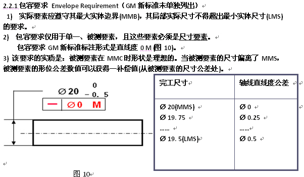

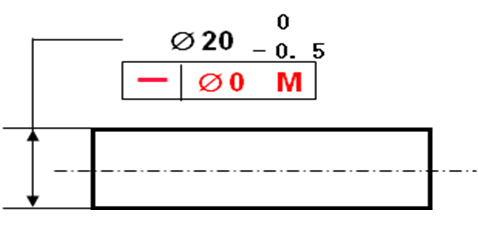

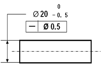

发表于 2009-8-8 06:18:57 | 显示全部楼层 来自: 中国江苏南京
原帖由 CENBAOYI 于 2009-8-7 11:40 发表 http://www.3dportal.cn/discuz/images/common/back.gif
7 G+ S+ M, D- l  P0 M, F, N  ~1 w/ T第1种:直线度公差与尺寸公差无关;
7 I+ G2 r0 g  G! b0 c/ D第2种:直线度公差与尺寸公差有关,并且按最大实体条件;
5 r/ T" w8 t2 a5 O! R! f& T第3种:不成立。
* g/ \( f+ k$ _; ~! N
----------------------------------------------# h- s* m" z! f- {: F& g5 O. B
第三种不过是在最大实体原则的基础上加了个补偿的限定范围而已。
发表于 2009-8-8 10:09:55 | 显示全部楼层 来自: 中国江苏无锡
这是一个工程师的考试题吧?!4 L! L5 U9 ^, c$ d, B+ j
1. 独立原则
% e6 Q0 |* B9 ]- I0 p. l2.最大实体
/ n9 P+ i  x% C. D3.应该是在最大实体上,放宽要求
