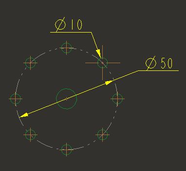

效果图:" [. S2 b  C" n( r$ o
截图00.jpg # P8 P+ [  A/ J5 ~( A, v

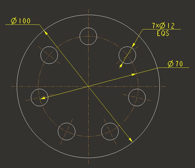

再来张图,按照标准的标注
; G/ \0 N4 ]% c& ]1 N 截图01.jpg 4 N1 |7 j2 J6 I& {% F! \2 O
