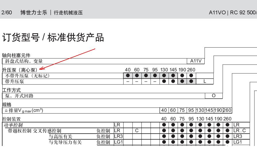

发表于 2009-8-15 11:26:37 | 显示全部楼层 来自: 中国辽宁本溪
建议楼主选用主泵本身带升压泵的产品。
( ^9 v4 \4 e9 ^) S/ `* ]' R2 r; R可以省去很多麻烦。
