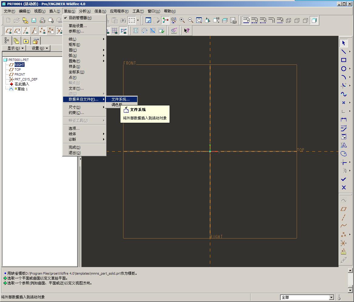

[求助] 请问:存为DWG\DXF格式后,在哪里导入PROE,?

发表于 2009-8-7 17:47:06 | 显示全部楼层 来自: 中国北京
在工程图草绘状态下,打开:插入->来自外部文件;但是cad图必须是cad2000以下的,并且是单一实体线形,图形不宜复杂,否则如果图形有一点不能够首尾封闭,就很难修正,进入pro/e菜单后,一般选1:1比例,图形可以旋转。: @; L- E4 Y( }7 @. g+ o' s+ b

发表于 2009-8-7 19:29:44 | 显示全部楼层 来自: 中国广东深圳
楼上的说的不错
) w% U& ?- o- @; I不过建议楼主先在先建个草绘特征后在进行其他特征。0 F! C& M4 H( W% P
如果是3D图就要转成SAT格式,PROE可以直接打开。

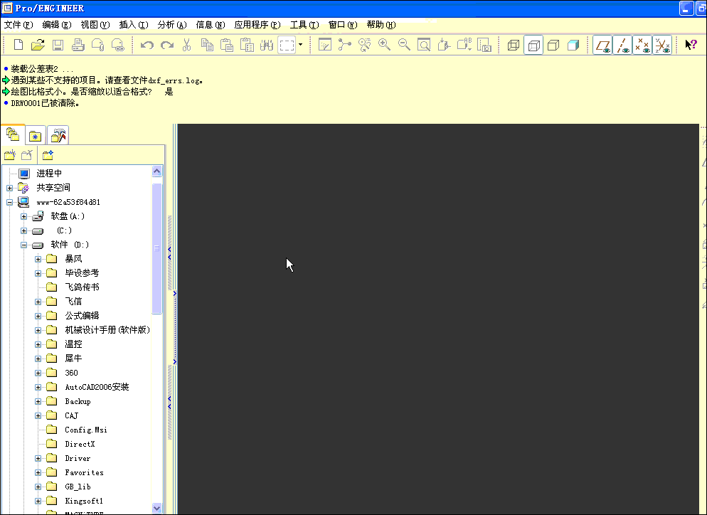

太复杂的都不行。有尺寸的也不得行。
发表于 2009-8-9 21:13:36 | 显示全部楼层 来自: 中国广西桂林
太复杂不太好转,存在草图是否成功的问题

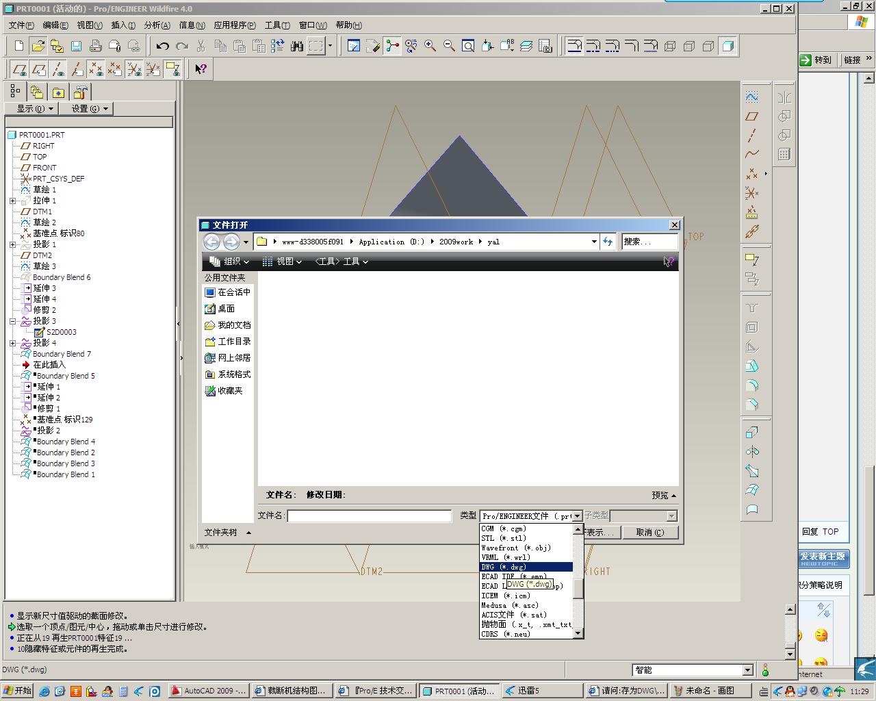

发表于 2009-8-9 21:48:27 | 显示全部楼层 来自: 中国陕西西安
补充两点,cad的图形保存一定不能使用中文名,不然preo打不开!
# i1 H* i$ E* d' q7 j" R4 o$ s还有就是先在proe中建立一个文件,在插入,不然直接 打开的话公差容易出现问题!

发表于 2009-8-10 11:38:11 | 显示全部楼层 来自: 中国广东东莞
第一种方法简单,但图形位置没法控制,而且没有基准平面,需要手动插入。5 s% M$ G  w4 t6 A3 }$ q
建议用第二种方法,但DWG图形太复杂,线条太多的话。。。嘿嘿。。。
