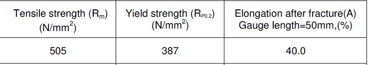

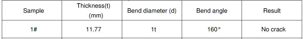

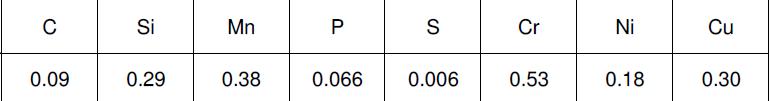

corten steel 钢板 用在火电厂上的SAH系统上的。 + z$ R! R/ a7 S( k! o4 e
请问这种钢板哪个钢厂可以做? 1 d6 w# ]: n/ b6 d5 J1 i/ B6 l
我知道宝钢可以,还有其他的钢厂吗?) O, d7 r% H1 R: Z$ |6 @  K, P
参数见下表
发表于 2009-8-7 16:06:57 | 显示全部楼层 来自: 中国浙江嘉兴
南京钢铁股份有限公司 也可以出这样的板.
发表于 2009-8-8 10:32:43 | 显示全部楼层 来自: 中国山西太原
一般钢厂都可以炼这种钢,板材主要看宽度和厚度,太钢可以做这种材质。
发表于 2009-8-14 11:06:17 | 显示全部楼层 来自: 中国江苏苏州
这个容易做,普通的碳钢板中加一些P和Cu就可以达到耐大气腐蚀的目的
