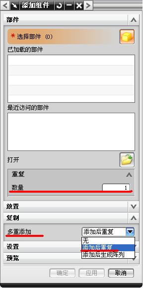

一个装配体里用到同一个零件N次,如果老是“添加现有的组件”很麻烦,而且位置不规则不好用陈列,请问可以复制、粘贴吗?谢谢!
发表于 2009-8-7 18:02:43 | 显示全部楼层 来自: 中国浙江台州
当然是可以复制粘贴的。但是复制粘贴出来的组件是没有配对关系的。位置和原来组件相同  m% f( i  c' D; f4 K

发表于 2009-8-7 19:45:12 | 显示全部楼层 来自: 中国浙江金华
最规则的就镜像装配了
" _2 d0 G0 {0 l+ U, t/ n还有“创建组件阵列”, b/ F- _" s- ?  G/ L) T
都能实现规则,多数目的装配的
, C  j7 j4 H2 e$ N3 ^再仔细看看吧,装配工具条仔细找找,其他的工具也可以熟悉一下

发表于 2009-8-7 19:45:54 | 显示全部楼层 来自: 中国河北沧州
添加组件时可选择多重添加!

发表于 2009-8-7 19:50:24 | 显示全部楼层 来自: 中国河北唐山
楼上的方法不错。。

发表于 2009-8-10 20:21:07 | 显示全部楼层 来自: 中国江苏无锡
4楼的方法很好,学习。
