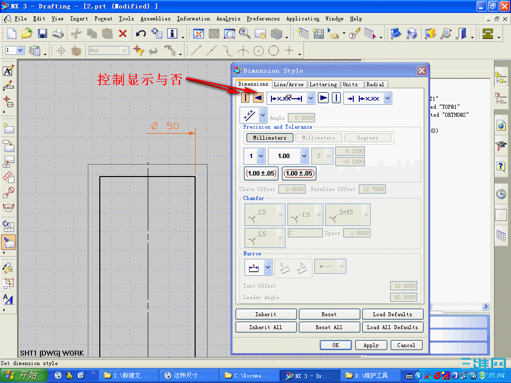

请问高手在工程图里这种尺寸怎么标注出来的
9 N0 |( B7 F. k,谢谢指教!圆42  78 65。

我只会一个比较笨的办法。( h+ b8 b0 |/ C# G2 [6 u( f
希望有高手能把更好的办法与大家分享1 g' F7 }: `. h4 n: m8 j# \* O2 i0 x

你加入公差就好了

好像用到插入基线了,具体可以搜索下,这个问题论坛上很多人问过的。
