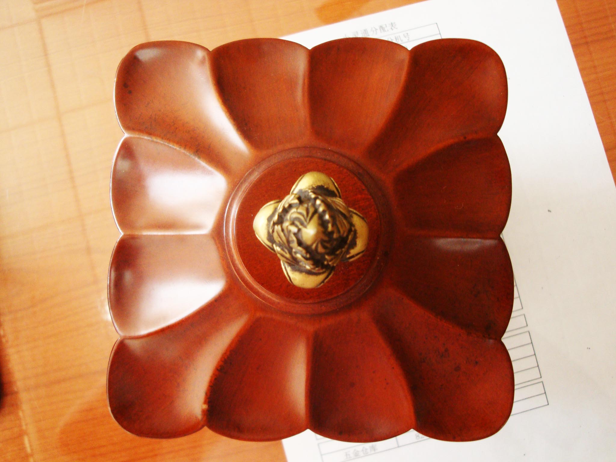

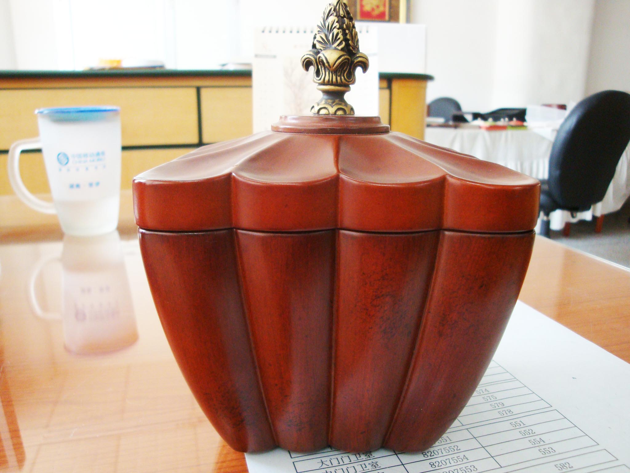

1.JPG 2.JPG ' h  ^0 O2 K) D
如图,请高手制作曲面,外观尺寸128*128*128mm
+ ~5 a/ @3 M8 C) i有兴趣的也可以制作头顶五金拉手!!+ X/ N( l1 V; v  k( H2 a+ k
请上传图片以及文件,谢谢!

更正一下,上面那個高度尺寸128mm,是不含五金的

发表于 2009-8-17 16:50:23 | 显示全部楼层 来自: 中国辽宁沈阳
再加一个底视图(从下向上看的图片),先做四分之一应该不太难,把图片存为tif的,导入UG,调整比例后草图描线,构建曲面,阵列后圆个角就OK了。1 W! H1 d0 j1 y, ^5 |
/ @3 [7 v8 g; u' N' n7 s想要做的精确的,可以用逆向扫描点云处理
