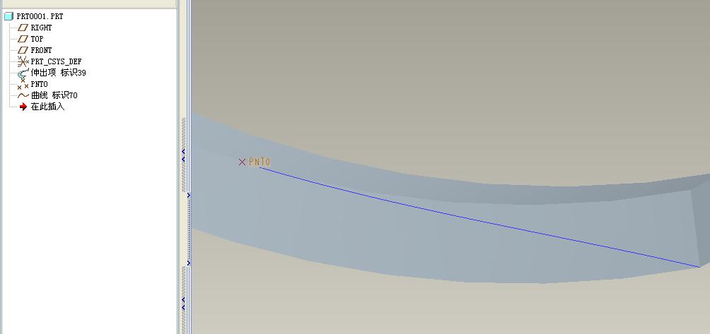

请问附件中的那条曲线如何相切于点1?直接相切于点1,提示不行。先相切于边,再捕捉到点1,又变成自由的了。期待高手。

1.prt.rar
34.6 KB, 下载次数: 8
 楼主| 发表于 2009-8-10 08:25:19 | 显示全部楼层 来自: 中国广东深圳
回复 5# wod861210 的帖子
你这种做法不对。因为曲线不在曲面上。
发表于 2009-8-10 08:27:59 | 显示全部楼层 来自: 中国浙江宁波
我检查了下曲线是不在曲面上 以前在帖子上说可以在曲面上建基准曲线呀 可以吗??
发表于 2009-8-10 08:35:26 | 显示全部楼层 来自: 中国浙江宁波
这下可以满意了吧 :lol:

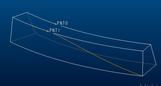

发表于 2009-8-10 08:43:19 | 显示全部楼层 来自: 中国广东广州
怎么点不在线上?
发表于 2009-8-10 09:14:31 | 显示全部楼层 来自: 中国浙江宁波
简单啊你自己去试试就明白了啊 注意选择
 楼主| 发表于 2009-8-10 12:57:02 | 显示全部楼层 来自: 中国广东深圳
感谢

原来如此,对话框里还有一个选项,一直没用到。很受用。谢谢了。

0 U3 k3 u, j' e1 q我就是在造型里面,先相切于边,再移动到那个点做不了。就用两点连曲线,落于曲面上,就可以。
