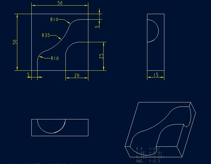

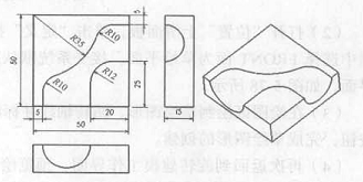

[已解决] 请问该图形该用什么命令
发表于 2009-8-7 19:30:58 | 显示全部楼层 |阅读模式 来自: 中国湖南郴州
因本人不熟,不知如何贴图片,只能以文件的形式上传,请问文件中的图形该用什么命令好?十分感谢

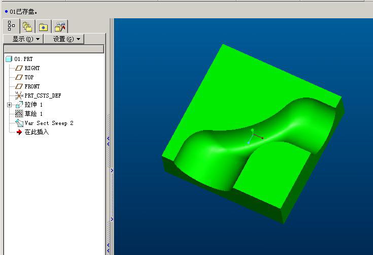

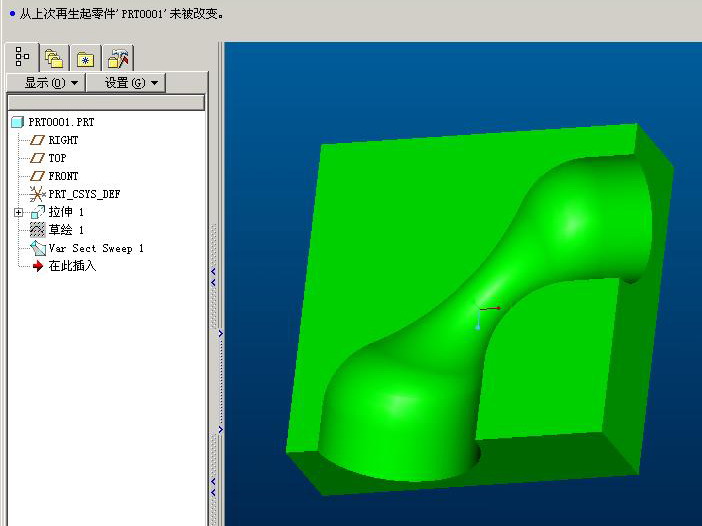

发表于 2009-8-8 10:15:19 | 显示全部楼层 来自: 中国河南郑州
用VSS的方法
方法如图,prt在附件(proe3.0)
5 a/ ]7 D3 [! U 未命名.jpg 02.jpg
6 y, H- _$ |% e* y3 {, z' Y! y, |9 S% G2 r9 P
[ 本帖最后由 tlqg 于 2009-8-8 10:30 编辑 ]
