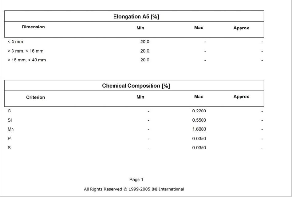

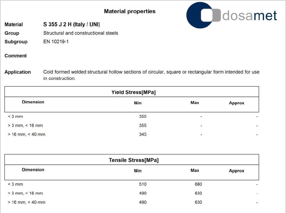

[求助] S355J2H对应的中国材料是什么?
发表于 2009-8-7 20:47:56 | 显示全部楼层 |阅读模式 来自: 中国浙江嘉兴
不要说是Q355D,
* }% m, [8 r! e/ U( a, c因为S355J2H是欧洲标准的空腹型钢,
% w4 ^% ]: E: S5 fH是hollow section。
7 {7 t7 z, P# E, d0 ^- d7 J7 M中国有空腹型钢吗?
( H: ^$ E% g1 }2 J6 [最好给个标准看看

发表于 2009-8-8 08:05:31 | 显示全部楼层 来自: 中国江苏南京
S355J2H成分和主要性能见截图,大致相当于我国的Q345或16Mn.
