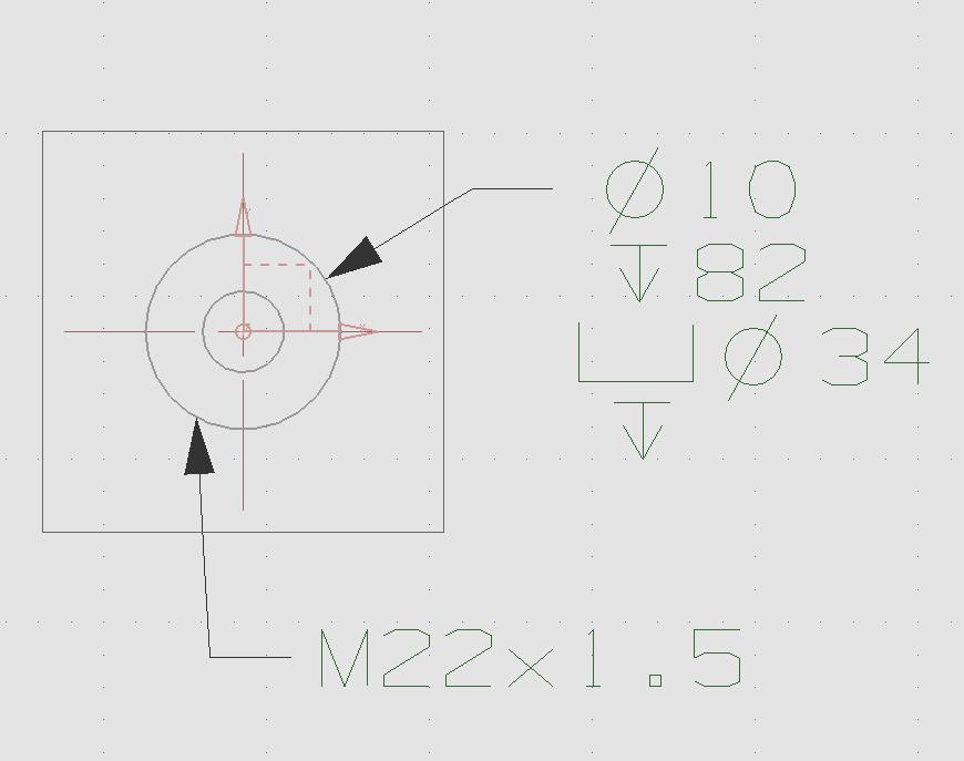

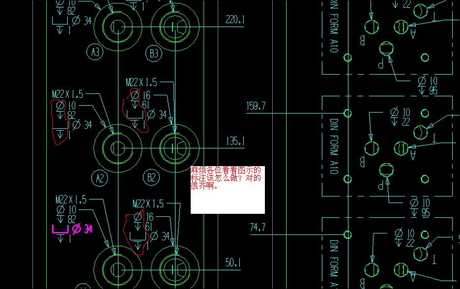

希望大家指点指点,怎么才能标出图示的那种尺寸啊?

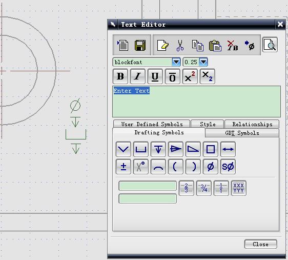

你需要的标注符号就在text editor 菜单内。* O; g1 ~- }3 ]4 O9 f! K% b- R
1 ]; C2 u3 N0 Q  \/ u0 Z4 a6 G6 }/ @请看附的图片:

呵呵,没这么简单,自己按着图做一下,你就发现问题了。

呵呵,对,就是这种效果,但是标注要快,要不然估计等一张阀块图纸出来,厂也快停产了。: J' A: O7 p% R" z, P: p7 {) Q9 ?
