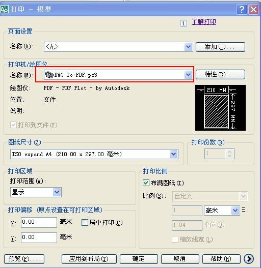

发表于 2009-8-8 11:44:34 | 显示全部楼层 来自: 中国上海
原帖由 毛友春 于 2009-8-8 11:23 发表 http://www.3dportal.cn/discuz/images/common/back.gif
: ^+ {* \1 l2 u请问是不是把CAD图转为PDF格式呀
. A4 G# p+ H9 C2 t1 B9 K; g% }* A
& W. b3 M$ S: v2 [7 [# x
, h. c2 u+ f; B( r, V/ N* h9 ]是,如果你装的是CAD是2007以上版本,可直接在打印设置里选择打印成PDF格式文档,如果不是就需要安装虚拟PDF打印机或其它外挂。$ w/ w+ L) N# i4 _
1 b3 x& U$ m' g7 D/ V' B8 [% {' C9 R
CAD2007打印PDF文档的办法见下图,在下图中的下拉框中选择PDF打印机,在随后弹出的对话框中选择PDF文件的保存位置,再点确定就可以了,其它的和打印纸质文档相同。
