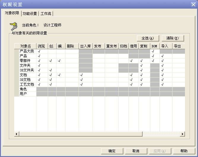

[localimg=379,300]2[/localimg]
+ J$ ?* d7 y6 j  X+ d" J4 T% g" Q" k; L$ _/ l4 I- k% y1 n
CAXA图文档系统管理员设置权限问题:以系统管理员身份进入CAXA图文档系统中设置权限时,该账号在用剪切文件的功能时被告知“没有进行此操作的权限”,能否指点下,是什么原因?
 楼主| 发表于 2009-8-8 08:19:54 | 显示全部楼层 来自: 中国江苏常州
补充图片
发表于 2009-8-8 14:55:22 | 显示全部楼层 来自: 中国江苏泰州
系统管理员没有任何在产品下操作的权限仅限与分配权限、创建角色、创建用户等,他是这样的性质。你说的这个账号是不是sysadmin,想用这个账号在产品下剪切功能,真是的话是不可以的。需要用你的创建账号。

 楼主| 发表于 2009-8-10 07:59:00 | 显示全部楼层 来自: 中国江苏常州
回复guojayu320
我设置是用sysadmin  帐号,进行一系列的操作是用个人的用户帐号
