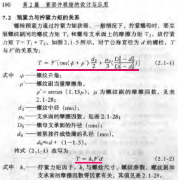

请问下各位,螺栓的最大扭矩和最大轴向力是否同时达到?为什么呢?

螺母对螺栓拧紧过程中,产生扭矩Mt,扭矩使螺杆产生轴向拉力P0,当扭矩达到最大时,螺杆受的轴向拉力同时达到最大。二者之间关系可用下式表达: Mt =K P0 d K
; W* j5 S' _' N* nK:拧紧力系数
) d. n; z6 i4 L3 F4 g* t& hd:螺纹公称直径 3 ?$ U, d% G& R$ V% Y( E. U  R
P0:预紧力(也可查下表) P0=σ0×As As=π×ds^2/4 ds:螺纹部分危险剖面的计算直径 ds=(d2+d3)/2 d3= d1-H/6 H:螺纹牙的公称工作高度 σ0 =(0.5~0.7)σs σs――――螺栓材料的屈服极限kgf/mm2 (与强度等级相关,材质决定)

可是我在一些资料上看到一般情况下,最大轴向力和最大力矩并不是同时达到的……
发表于 2009-8-9 10:06:27 | 显示全部楼层 来自: 中国山西运城
回复 3# chine.cao 和4#西南风的帖子
这个简化的关系式在许多螺纹设计手册上都有。楼主说的轴向力其实就是预紧力。详见下面截图:
