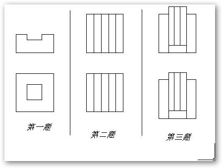

某日资机械公司面试题【机械制图】
2 j. b% t- e! K+ U, G某日资机械公司面试主考官拿出一些机械制图中几何视图的考题,其中有几题有点难度,大家做一做。
: F. p- ^6 r" Q3 i8 [% {, S. F- t! @9 K7 Y都是主视图和俯视图,要求画出侧视图和立体图。
2 R/ e- O4 U4 A. ]" ?% M主要考察空间想象能力和机械制图的基本功。1 A6 z8 H% c$ H9 u' _& v

发表于 2009-8-8 12:01:40 | 显示全部楼层 来自: 中国广西桂林

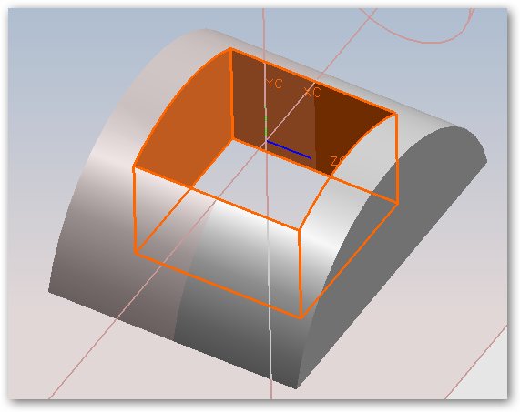

第一张是半个圆柱,在中间切个槽
发表于 2009-8-8 12:11:28 | 显示全部楼层 来自: 中国广西桂林
后面二 三是什么样的?发图吧
发表于 2009-8-8 12:11:29 | 显示全部楼层 来自: 中国北京
楼上的是对的。支持
 楼主| 发表于 2009-8-8 12:17:03 | 显示全部楼层 来自: 中国北京
第二个图画的简单
发表于 2009-8-8 12:19:44 | 显示全部楼层 来自: 中国广东潮州
麻烦第一个用三维发个图吧...3 n; p) U% m$ b( g  j: V- O
想象力还是差点我...
发表于 2009-8-8 12:22:45 | 显示全部楼层 来自: 中国广西桂林

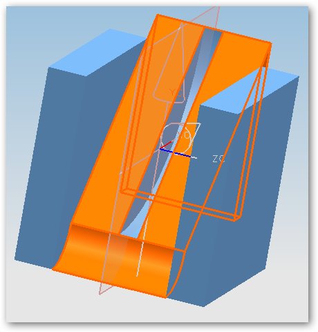

第二张,正方体,中间段是半径等于正方体长度的半圆柱槽
 楼主| 发表于 2009-8-8 12:26:40 | 显示全部楼层 来自: 中国北京
UG画的
( f" O% H  L% H0 g :lol: :lol:

发表于 2009-8-8 12:43:40 | 显示全部楼层 来自: 中国广西桂林

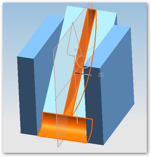

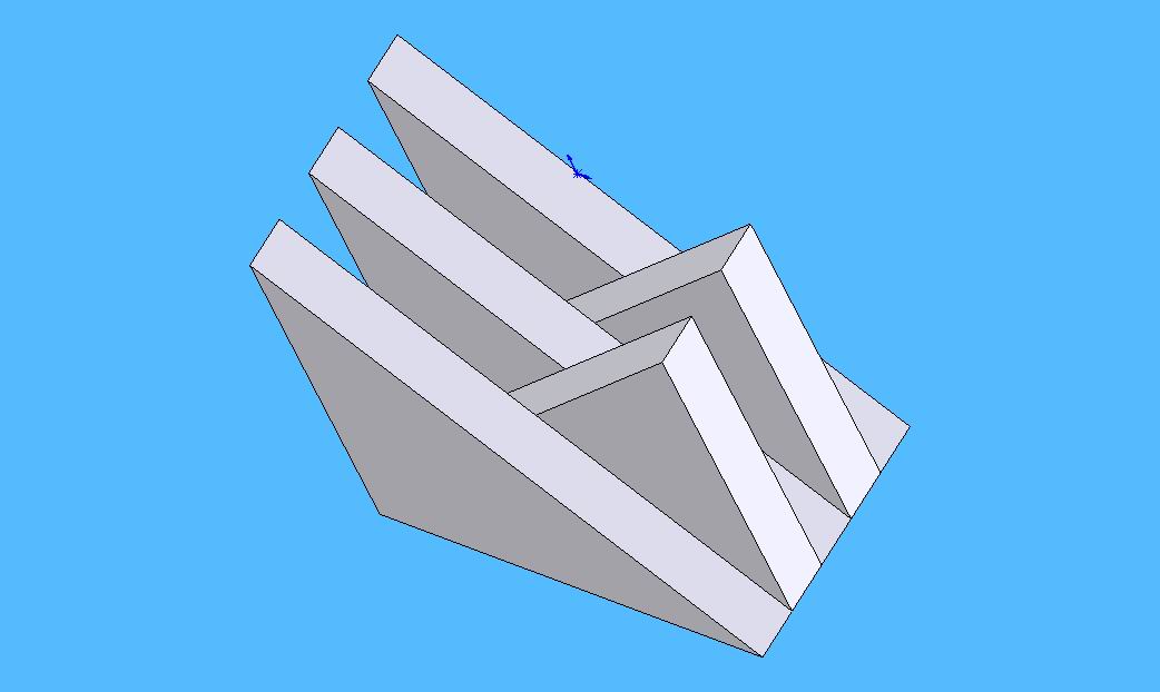

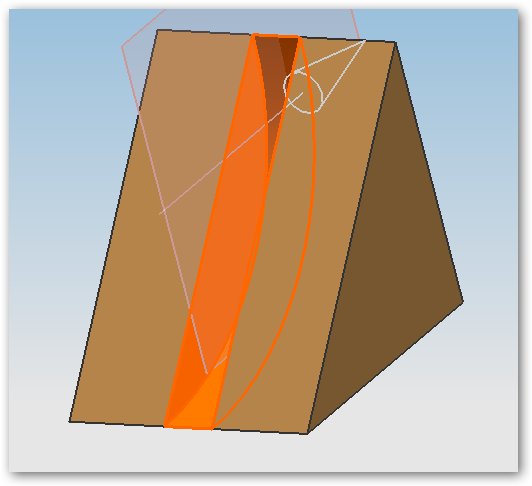

第三个,用三角体来做
发表于 2009-8-8 13:29:57 | 显示全部楼层 来自: 中国北京

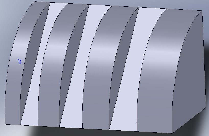

第一和第二
6 y# r- \7 _5 l! G+ @' `6 @1 `# @: W! a% E6 u
第三个和10楼的差不多,就是可以是圆往上凸。& c! l3 [5 b3 d( m+ a# v; h

发表于 2009-8-8 18:33:19 | 显示全部楼层 来自: 中国重庆
答案不唯一,第一个不太好想
发表于 2009-8-9 12:14:51 | 显示全部楼层 来自: 中国河南焦作
2题另解
2题和三题都是多解题
发表于 2009-8-10 15:12:22 | 显示全部楼层 来自: 中国山东泰安
1题好想,2题3题不唯一,圆弧只要起始线与结束线重合就可,半径不唯一,上凸下凹都可。9 Q, n: w% G, u5 e

发表于 2009-8-10 16:40:37 | 显示全部楼层 来自: 中国山东莱芜
第三个是两个正方形夹一个正方形
