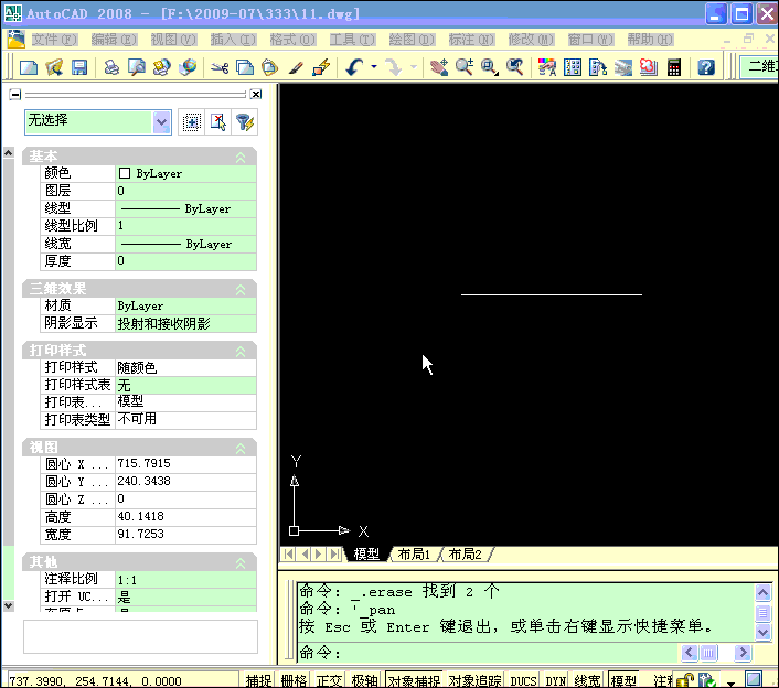

弱弱的问下,怎么向里偏移三角形啊,貌似它是单对象编辑的,只能一条条偏移直线,但这样的话,偏移好的三角形还要修剪了
发表于 2009-8-8 10:59:07 | 显示全部楼层 来自: 中国四川广安
可以先把三角形制做成块,之后进行移动操作试试看。
发表于 2009-8-8 11:11:54 | 显示全部楼层 来自: 中国上海
块是无法偏移的,楼主可把三角形的三条边先用PEDIT命令编辑成多段线,这样随便怎么偏移也都是三角形,不用修剪的。
- b+ g7 ?( y, @4 KPEDIT命令用法,命令行输入PEDIT,回车,下面是命令行提示的内容,后面括号是你要做的。
; u( L% v" j* N; l4 D. l) {命令: pedit
8 k5 C0 E) b, \# G- l选择多段线或 [多条(M)]:                                  (选择第一条直线)
* c+ `8 L; i7 K* F2 K# g选定的对象不是多段线
" ~: S* N& t& S; v* b是否将其转换为多段线? <Y>                          (右击选择默认的YES)
! z1 d' n! P& a! m5 N4 f9 {1 Z输入选项
% o6 S* v7 H# ^0 c; r[闭合(C)/合并(J)/宽度(W)/编辑顶点(E)/拟合(F)/样条曲线(S)/非曲线化(D)/线型生成(L)$ h! q. }; e  d
/放弃(U)]: J                                                          (右击选择合并)& x8 l4 R2 z. R$ r( W$ i
选择对象: 指定对角点: 找到 3 个          (选择所有三条直线后右击)
" }; S# A" ~/ c选择对象:
8 y- i/ ?2 D( j9 Z2 条线段已添加到多段线
3 t$ y/ n+ h7 C1 |, k5 L3 n9 _5 X输入选项 4 j5 v; D+ A% s
[打开(O)/合并(J)/宽度(W)/编辑顶点(E)/拟合(F)/样条曲线(S)/非曲线化(D)/线型生成(L)
" s& S( |" l; C9 a; @/放弃(U)]:                                                              (右击选择确定)6 @$ |) y$ E7 l* x7 l6 D8 o

发表于 2009-8-8 13:15:05 | 显示全部楼层 来自: 中国广西崇左
三角形是多段线就可以
唐昕晨 + 5 应助
发表于 2009-8-8 14:04:02 | 显示全部楼层 来自: 中国北京
同意3楼和4楼的方法,简短干练。4 ~5 R1 _  F. Q- B) t
或者按F键再按R键,如果没用过这个再按一下T键选择修剪,就OK了。(倒圆角就设R为想要的半径)。应该会很方便。

 楼主| 发表于 2009-8-8 16:08:19 | 显示全部楼层 来自: 中国浙江嘉兴
哈哈,非常感谢啊,行了$ Y% D, J+ c7 m3 {! [- O3 e6 X+ E
