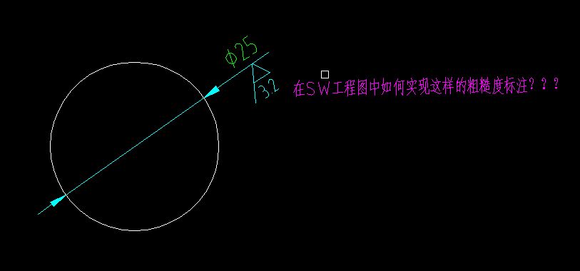

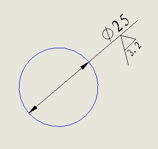

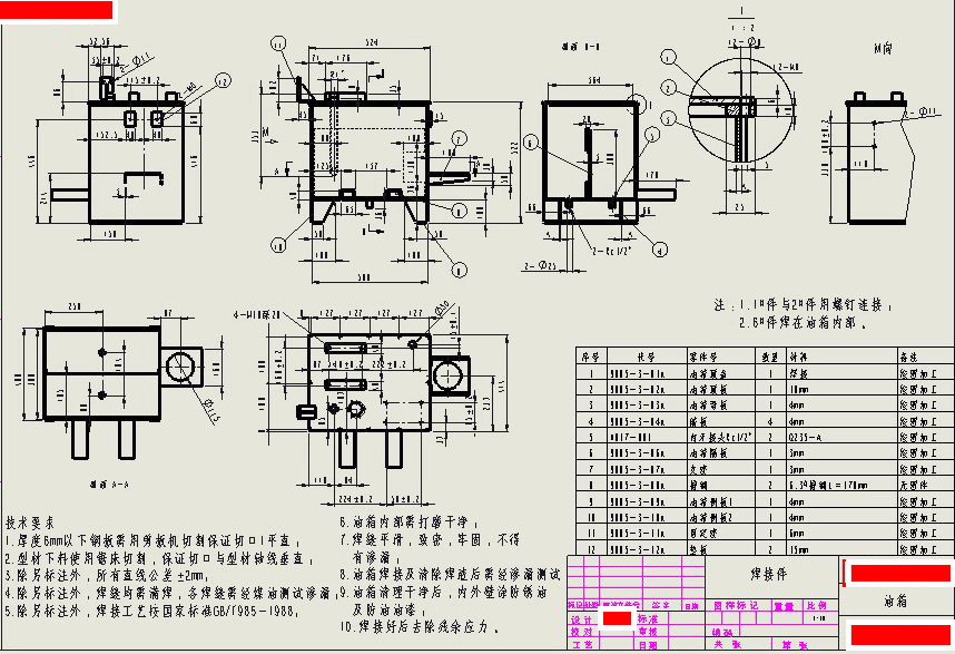

用sw好几年了,主要是造型,很少用solidworks出工程图,这次下定决心要用SW出工程图,以前都是sw画好后,转到cad里做后期标注及其它完善工作,sw画完后,感觉还行,就是标注尺寸公差不是很方便,如果标上下公差,要选尺寸后在里边一个个填,cad里有二次外挂,点选公差等级即可标注公差。标粗糙度也不好用,特别是标粗糙度时不能捕捉尺寸线,在标了孔直径后,如果是斜的标注,就不好方粗糙度符号了(如第二张图),不知在sw里如何实现。另外说一下我用的版本是07的: m* ~( T, ?# h

回复 1# whoeric 的帖子
至于粗糙度标注,直接在工程图里选:注释-粗糙度标注然后选值就行了

请问lssxll这个如何实现啊,怎样让3.2的粗糙度符号和尺寸线能够对齐啊,会自动旋转吗?
发表于 2009-8-8 17:03:14 | 显示全部楼层 来自: 中国江苏南京
这里有个旋转选项

不必用手工输入公差的数值,楼主仔细看一下公差的选项下有多种可选用,GB图形一般选用“套合”再选定所需的公差代号就可以直接标出公差值了。

感觉楼主的标注设置有一点点没到位。7 q& q1 B( X( Y: U- R. O9 c) c% D
标题栏似乎。。。明细栏。。可能要求不同吧。
8 A4 C& U8 `3 J9 f+ l5 Z3 S另视图的摆放也有点杂。第二排的第二个视图最好是主视图的俯视图并放在主视图下面,第二排的第一个视图放在第二位。会不会好点呢?7 n2 e) `! k0 m
注 最好是放入技术要求栏。
  u4 b9 |# N5 H8 C2 D2 N) k+ }3 {# r用了那么多年SW早就要用SW出工程图了,慢慢你会喜欢SW出图的。" }/ X7 P% J! w% F" S
嘿嘿!习惯找茬了。

呵呵,毕竟是第一次,有很多还没摸到窍门,标题栏应该没什么问题,明细栏是有点问题,表头放在了上面,而且顺序是从上往下排的,这跟GB要求不同,主要是一开始做明细表走错路了,想用excel做,在excel里填好,再插入到SW工程图里,可是这样就有问题了,我怎么都把它调不到GB的样式,可能还需要摸索吧。后来发现,原来sw自带的做明细表的功能也不错,就自定义了一个,把原来默认的修改了一下,估计下次就会用sw自带的来做了,呵呵,就完美了。至于那个剖视图放在了第二排第一位,主要是为了打印以及图纸布局,不希望太长,空的地方太多,造成打印出来要很大的图才能看清楚,没办法,打印机比较小,只能打印A3,如果按照您讲的放,空地方太多,要把图纸比例调整过后,打印出来的图就小了。这样放也不会造成误解的,理解就行了,理解万岁。

楼主要加强sw工程图的训练,sw是专业的机械设计软件,你上面提到的问题都不是问题,问题是没完全掌握,sw出工程图非常方便,公差值也是自动生成的,各种标注可以设置不同的样式储存在模板里可以随时调用,我用它7年了,从来没有转过什么cad,cad倒不是专业的机械设计软件,是个万金油,做哪行都得二次开发或加外挂,所以autodesk公司专门设计了一套专业的机械软件,如二维的AutoCAD Mechanical 、mdt,三维的invintor。当然sw想要出符合gb标准的工程图,要做大量的基本工作,如设置一个好的模板、材料明细表的gb标准的设置,标准件库的中文名称的修改等等,这些要经过一段时间的摸索。
