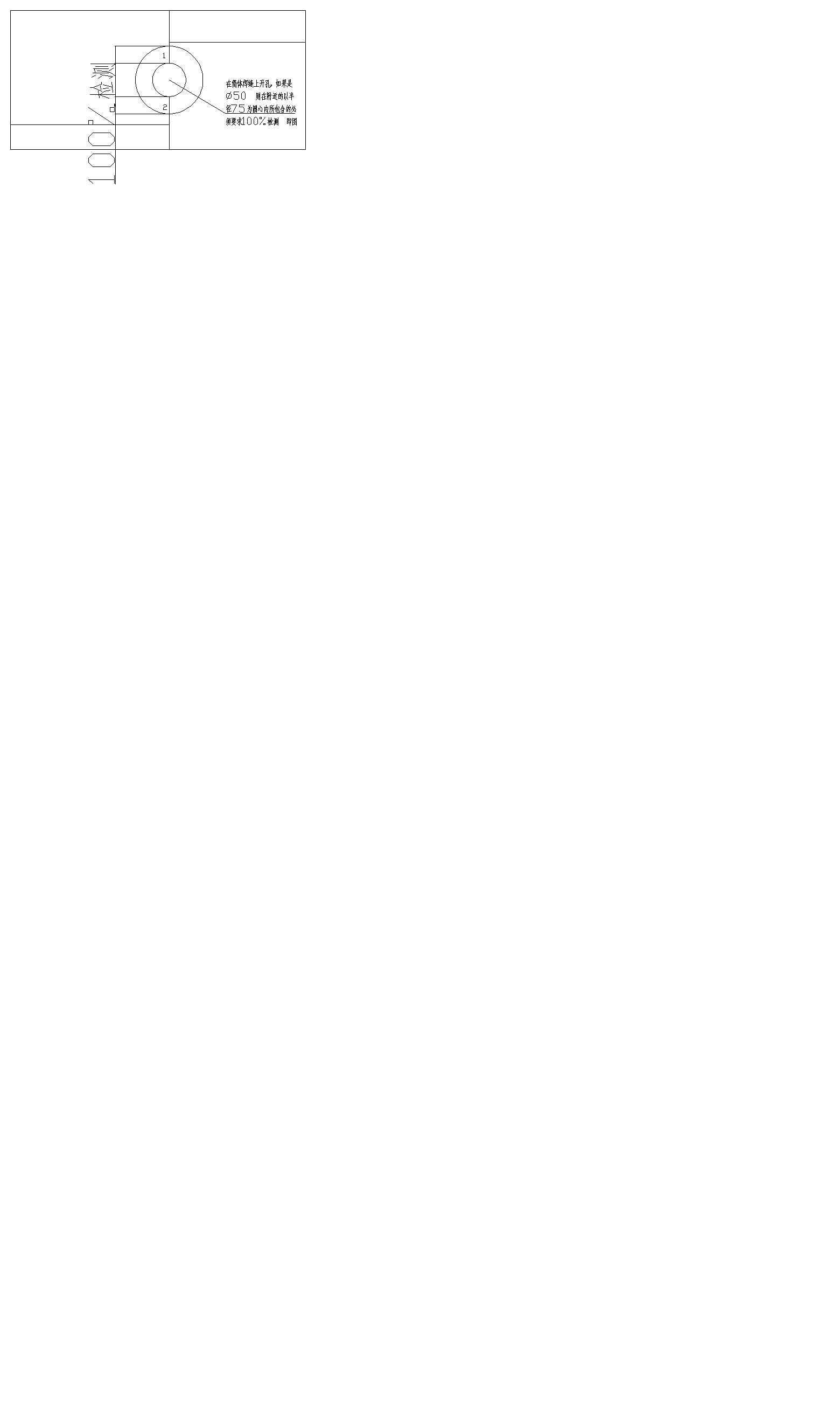

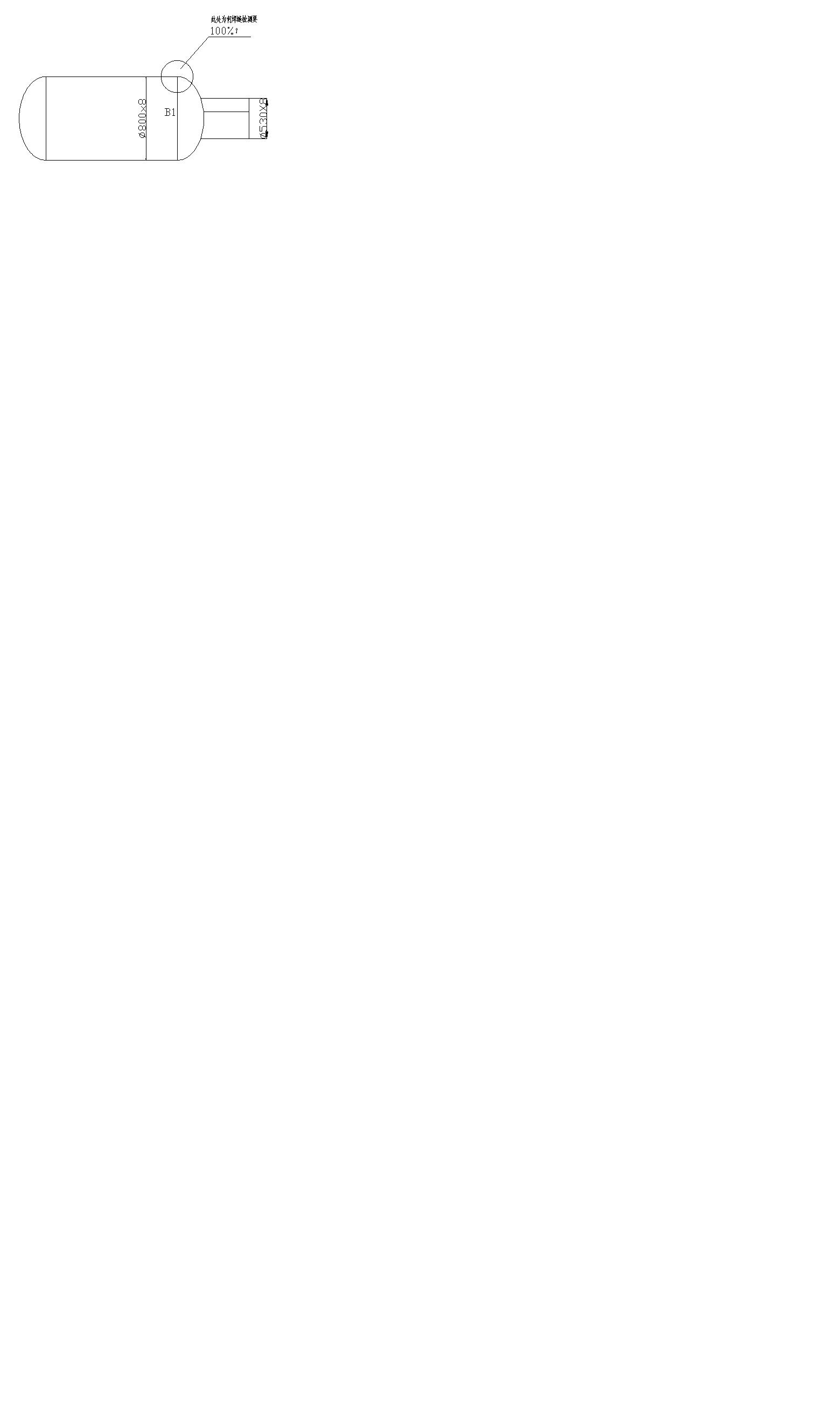

如题,我们这个设备属于II类容器,按理应该是全焊缝20%,但不知为何此焊缝需100%探伤,在GB150中并无要求,是不是设计上此焊缝因为增加了轴向弯曲应力 所以此焊缝接头系数为1?请设计高手指点!
6 W8 @4 Y* G9 v7 H% N/ \1 |* GB1焊缝为何要100%?  封头开孔530  筒体直径800    我认真分析了GB150 10.2.8.2  确信150对这个没有相关要求,所以我个人认为此处100% 只能是因为焊缝接头系数的原因  但为什么另外的环焊缝都是0.85就他是1?

  100%探伤, UT 和RT都无所谓   T字做RT 我知道  我的意思是 B1环焊缝为什么要100%

楼上几位似乎理解不妥啊  我问这个问题之前已经思考了这个问题,其他那一条的意思是说在筒体环焊缝上开孔的话  那么环焊缝直径1.5倍的半径呢必须100% 也就是比如说:下图这种情况 ,
* r: Q# j6 n; ]8 z% B更何况筒体开孔跟那个B1焊缝完全不是同一个面上的东西   我觉得还是应该从设计方面考虑

我的意思大概是这样打个比方而已啊,你说的很对,但不符合我那个主题啊,那个封头开孔的圆怎么画都画不到封头和筒体的环焊缝上吧,我的意思是这是个平面方位的意思,又不是指以1.5倍直径为半径的球
5 @  F9 L+ R; u, m' X# v+ N- `是圆对吧!

; H& l4 o$ y& V/ K这个还没完呢,别急 继续关注,如果开孔系数值有0.85 那就是我贴图的那部分 焊缝1,2段也必须100%,但整体焊缝可以20%,那个1,2段的100%可以计算在20%内,所以没开孔的其他部分焊缝可以减少探伤
