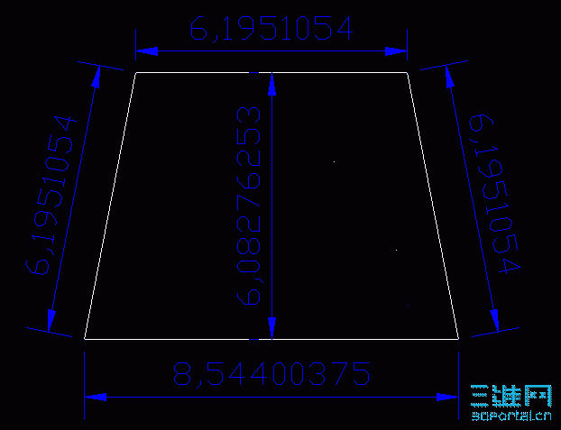

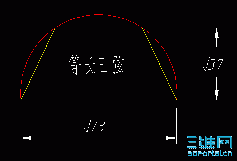

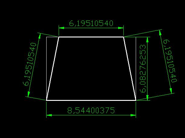

不用约束....不建议计算求出.

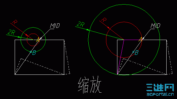

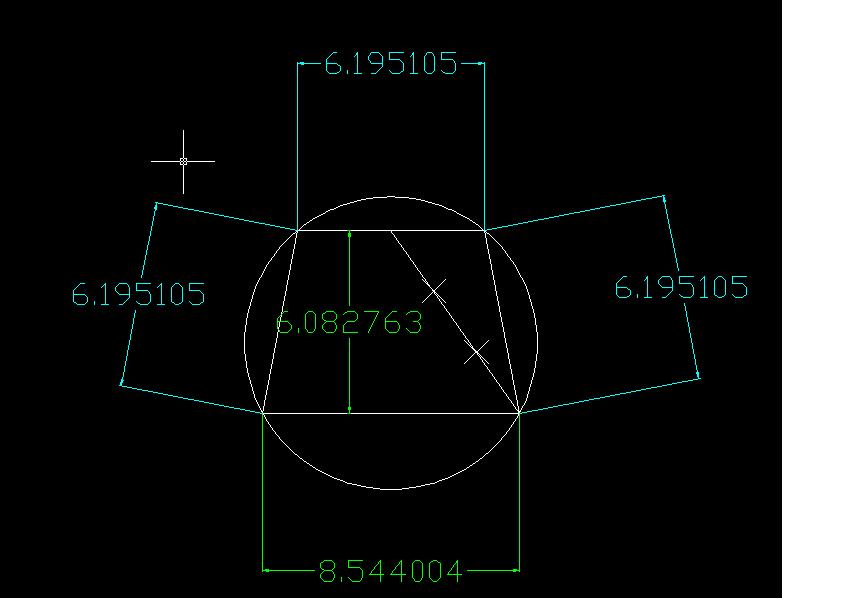

线段比例问题(本题1:2),还是用阿氏圆的好:

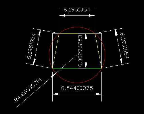

发表于 2009-8-9 09:34:59 | 显示全部楼层 来自: 中国福建莆田
阿氏圆
" a& w* |. _; b: M7 m; L  u 未命名.jpg

 楼主| 发表于 2009-8-15 21:57:51 | 显示全部楼层 来自: 中国浙江金华
解题.. n* K, R" }3 q* A
大家做得都很正确.阿氏园功力之大可见一斑.
: R; U( l& ~7 t. h我用缩放为大家解题.% M2 {: j/ R1 F, s
长方形可用几何或CAL(如2#)或LISP作出
5 u  R* I: J( P! v- ?  p4 A

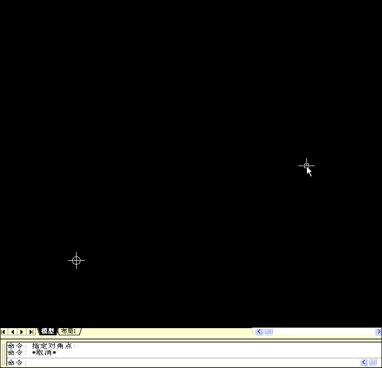

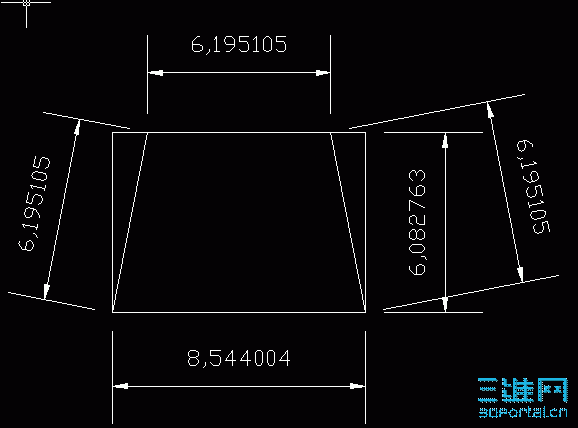

发表于 2009-8-16 09:33:07 | 显示全部楼层 来自: 中国山东东营
交作业  u* y; |* ]7 a& l7 o" Z+ k1 r

发表于 2009-8-18 08:41:41 | 显示全部楼层 来自: 中国江苏南京
今天终于看懂阿氏圆在这里的用法了,谢谢。2 |" A# I0 J) U# T5 E
