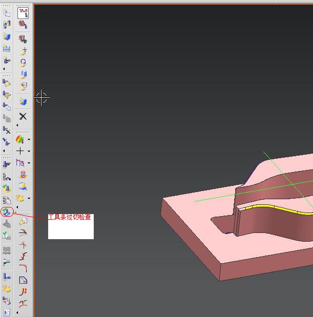

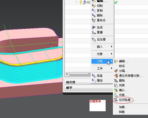

发表于 2009-8-9 06:08:22 | 显示全部楼层 来自: 中国山东济南

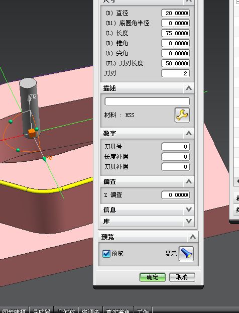

你看的这本书很老了,从老版到新版命令的位置可能有所变化,过切检查可以通过右键菜单或工具条找到,但从UG5.0、6.0有Crack不全的问题,如果LICENSE不全,会找不到这个命令;刀具补偿有不同的方法,可以用切削参数中的余量控制,也可以用刀具定义时加入补偿号,输入程序后直接从机床控制系统里输入补偿值。

发表于 2009-8-10 08:29:47 | 显示全部楼层 来自: 中国山东济南
回楼上,版本有新有旧,但知识是不过时的,也不会被淘汰;这两个概念估计在UG有CAM就有了(18版以前的我没用过),所贴的图片是NX6.0的,不同的版本,只不过表现形式不一样而已。
