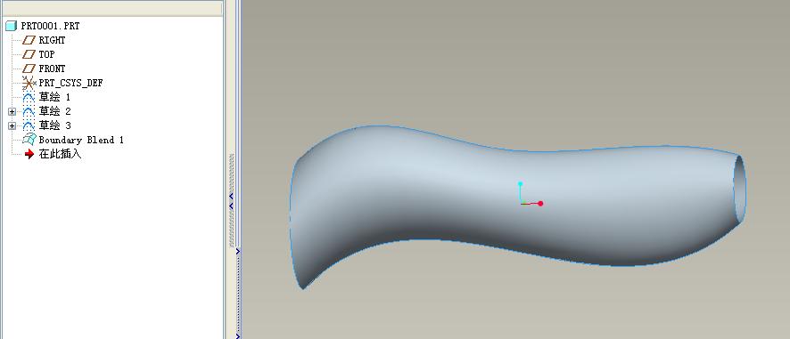

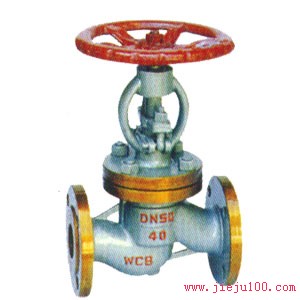

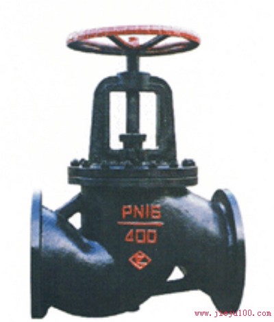

我是新手,小菜鸟,请大家帮助
! H9 X7 o2 F0 a% f. z如图:主要是这个截止阀左边的弯曲阀体部分我不会弄.
$ Q# W( v8 B1 `' ?) x1 m7 z$ Q
我用扫描实体或者扫描混合都没成功,好像是出现了自相交
3 i  M# _$ m: k6 x9 B请大家给点意见

发表于 2009-8-9 01:29:20 | 显示全部楼层 来自: 中国广西桂林
如果实在不行就只能做ISDX曲线了
发表于 2009-8-9 01:35:54 | 显示全部楼层 来自: 中国江苏苏州
先旋转做阀部,然后VSS做左面的身部,做扫出曲线时注意定义跟阀部相切就可以了了
发表于 2009-8-9 07:32:59 | 显示全部楼层 来自: 中国浙江宁波
这个用边界混合最好了 就像我画手柄就用这命令 不过线调要建好 面才漂亮哈哈

 楼主| 发表于 2009-8-9 11:53:10 | 显示全部楼层 来自: 中国北京

 楼主| 发表于 2009-8-9 11:55:23 | 显示全部楼层 来自: 中国北京

VSS又是啥意思啊?晕死了 : m8 ~$ t) @3 {: R  S* U1 ]
: K" F# W- S; o5 C
请好心前辈多指点指点,最好弄一个part让我看看大家的方法
发表于 2009-8-9 13:40:09 | 显示全部楼层 来自: 中国浙江宁波
做了个参考 不知道合你意不
1.prt.rar
107.76 KB, 下载次数: 58
 楼主| 发表于 2009-8-9 14:47:37 | 显示全部楼层 来自: 中国北京
谢谢楼上的,我参考一下看是否有收获
