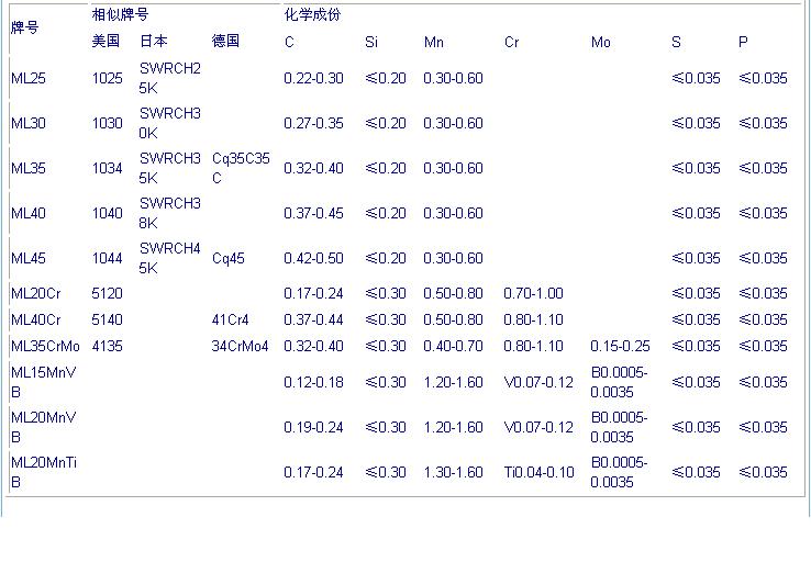

[分享] 冷镦钢国内外牌号对照表
发表于 2009-8-9 08:32:06 | 显示全部楼层 |阅读模式 来自: 中国湖北十堰
冷镦钢国内外牌号对照表
