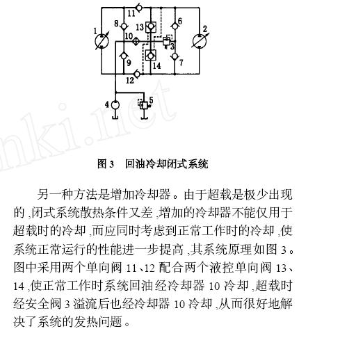

从一篇文章上看到的,贴出来大家看看,这种方式是否合适,我印象中一般冷却器是接在泵马达的泄油回路中!

好像油路不通哟,关注中,1、2都是泵的符号,补油泵的流量不是和回油顶牛了吗?

我想提个问题,这个系统的过滤怎么进行!

散热倒是可以,不知道如果系统中有磨损,油液出现污染了怎么办!

可以接在冲洗阀后面

这里好像也是接在泵和马达的泄油口了,我是真么认为的,要不然闭式系统如何回油

太抽象了,呵呵  真正用起来,能用在这个上面的冷却器你会发现很难找到,就算找到了,价格也是天价
