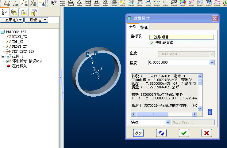

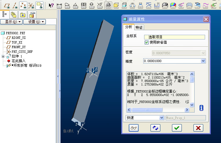

不知道为什么 一个零件没环形折弯前和环形折弯后的重量不一样为什么

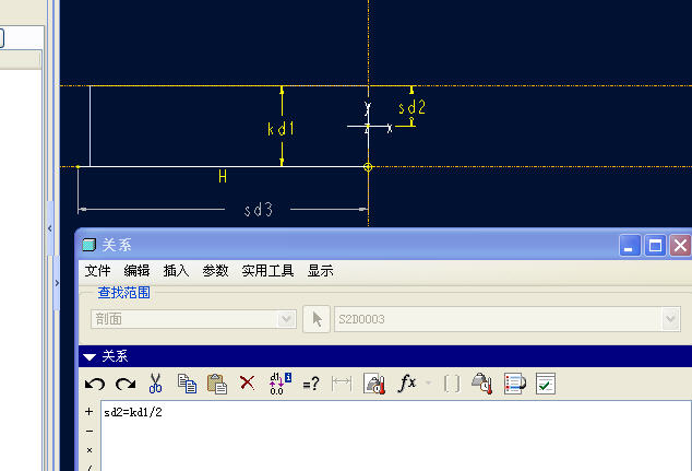

发表于 2009-8-9 10:26:42 | 显示全部楼层 来自: 中国广东广州
这个问题嘛,简单, 那是因为折弯时候伸长端和压缩端得变形量不一样所以体积会发生变化,要想体积不变的话那就把坐标放中间就可以了。请看图片。
