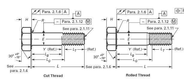

请问NX6.0螺纹收尾的方法有哪些啊?我见到的大多数是切制模式的螺纹收尾,但就是没有见到碾制模式的螺纹收尾,如图,大多数人画出的螺纹收尾就是第一种模式。第2种呢?

第二种应该比第一种更好做吧!
 楼主| 发表于 2009-8-9 10:13:47 | 显示全部楼层 来自: 中国浙江宁波
那你试试,做出了,顺便添上图和技巧,让大家学习学习

试试这种方法
从螺纹的 尾部扫略到头部,绝对漂亮,俺做了很多了

用组合螺旋线扫描,尾部螺旋线给个角度就可以的
