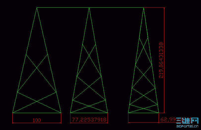

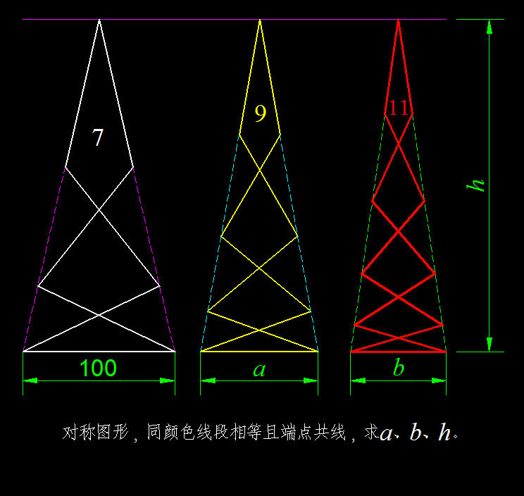

如题,寻找图形规律,画图求值:5 ^( l, J0 x0 p( N
9 ?+ I9 j( J& A/ x# ~" B9 q* o !wo.jpg

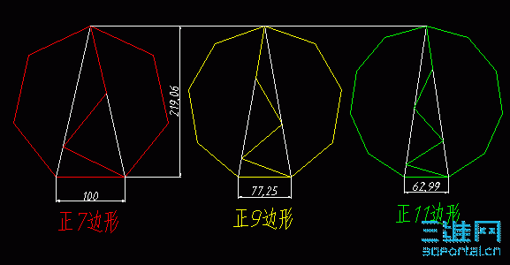

发表于 2009-8-10 09:34:46 | 显示全部楼层 来自: 中国福建莆田
找角度

发表于 2009-8-11 19:50:57 | 显示全部楼层 来自: 中国浙江金华
正多边形.....

 楼主| 发表于 2009-8-12 07:27:17 | 显示全部楼层 来自: 中国广东佛山
原帖由 czy12 于 2009-8-11 19:50 发表 http://www.3dportal.cn/discuz/images/common/back.gif
' g' U2 V7 m0 i7 T; i* o2 M( n正多边形.....
* S# ^! G. C+ Q9 M' }
$ ]% g6 V# N- ^/ ?% t( g5 V
完全正确!呵呵,所以没画3、5的。

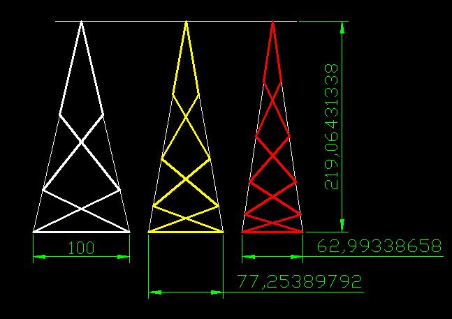

发表于 2009-8-14 10:39:52 | 显示全部楼层 来自: 中国山东滨州
交作业,9边形尺寸相差较大

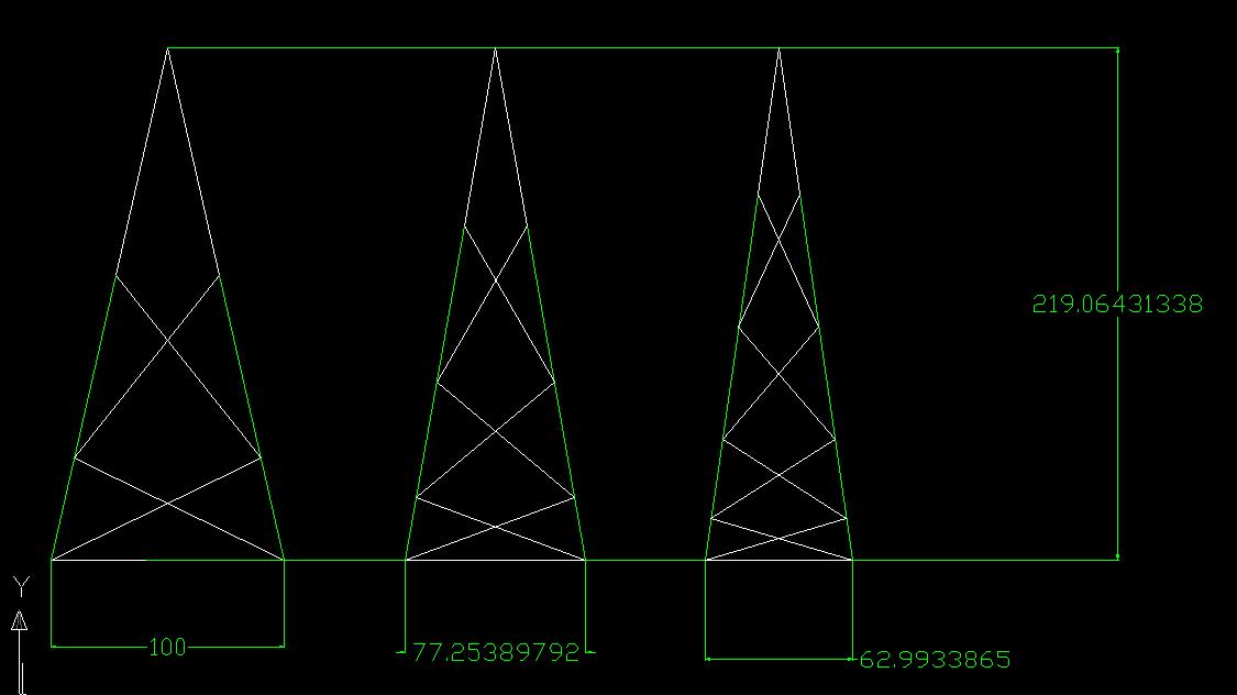

发表于 2009-8-17 15:56:53 | 显示全部楼层 来自: 中国四川成都
交作业了 不知道对不对

发表于 2009-8-18 09:58:23 | 显示全部楼层 来自: 中国江苏南京
为什么是正多边形?
