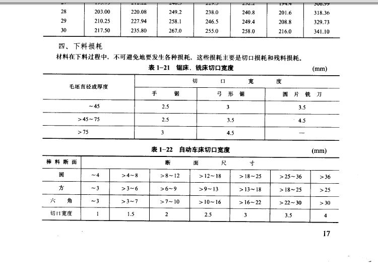

发表于 2009-8-9 13:31:47 | 显示全部楼层 |阅读模式 来自: 中国广东广州
100直径的圆棒市面上好找吗?车床上切断时需损失多长距离的一段料?' s) o8 k! G  l* S; x% `; C1 r

倒不如用锯床锯,线切割加工,我觉得干大件切断用车床,好麻烦的,
发表于 2009-8-24 13:34:54 | 显示全部楼层 来自: 中国浙江宁波
看看附件有用不?
发表于 2009-8-24 14:15:37 | 显示全部楼层 来自: 中国天津
普通切断用的4mm宽的可转位切刀,切不断100直径的圆棒,用锯床锯断,马蹄小于3mm,省料,快捷。
发表于 2009-8-25 12:35:45 | 显示全部楼层 来自: 中国重庆
车刀切断100?非常累人的哦!! R) s8 K! C6 F! ^# M8 t! H
用带锯或者圆锯吧
