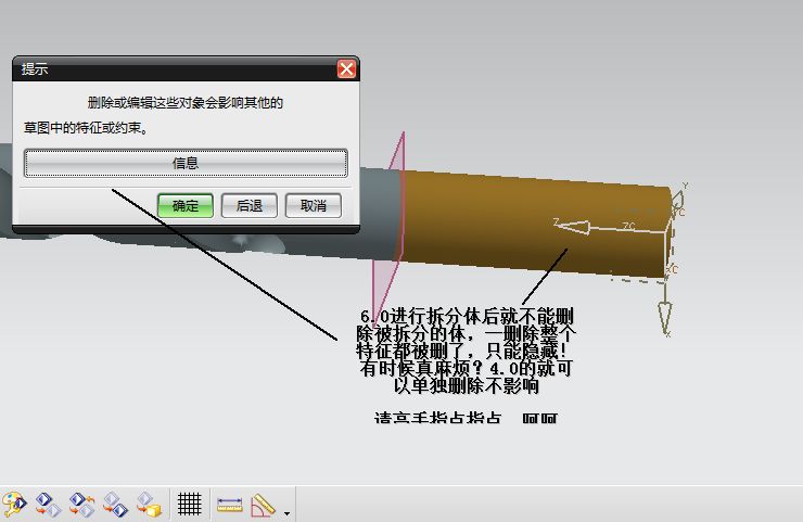

今天用UG6.0碰到拆分体后不能进行单独删除特征,一删除这个体都删除了,4.0就可以单独删除,拆分后个不相干,是不是我拆分体做作问题还是命令变了?高手指点指点; V  I& c0 u$ ^$ Y8 j+ K0 z) }/ V" g4 D
4 U% T' l. L; r0 R

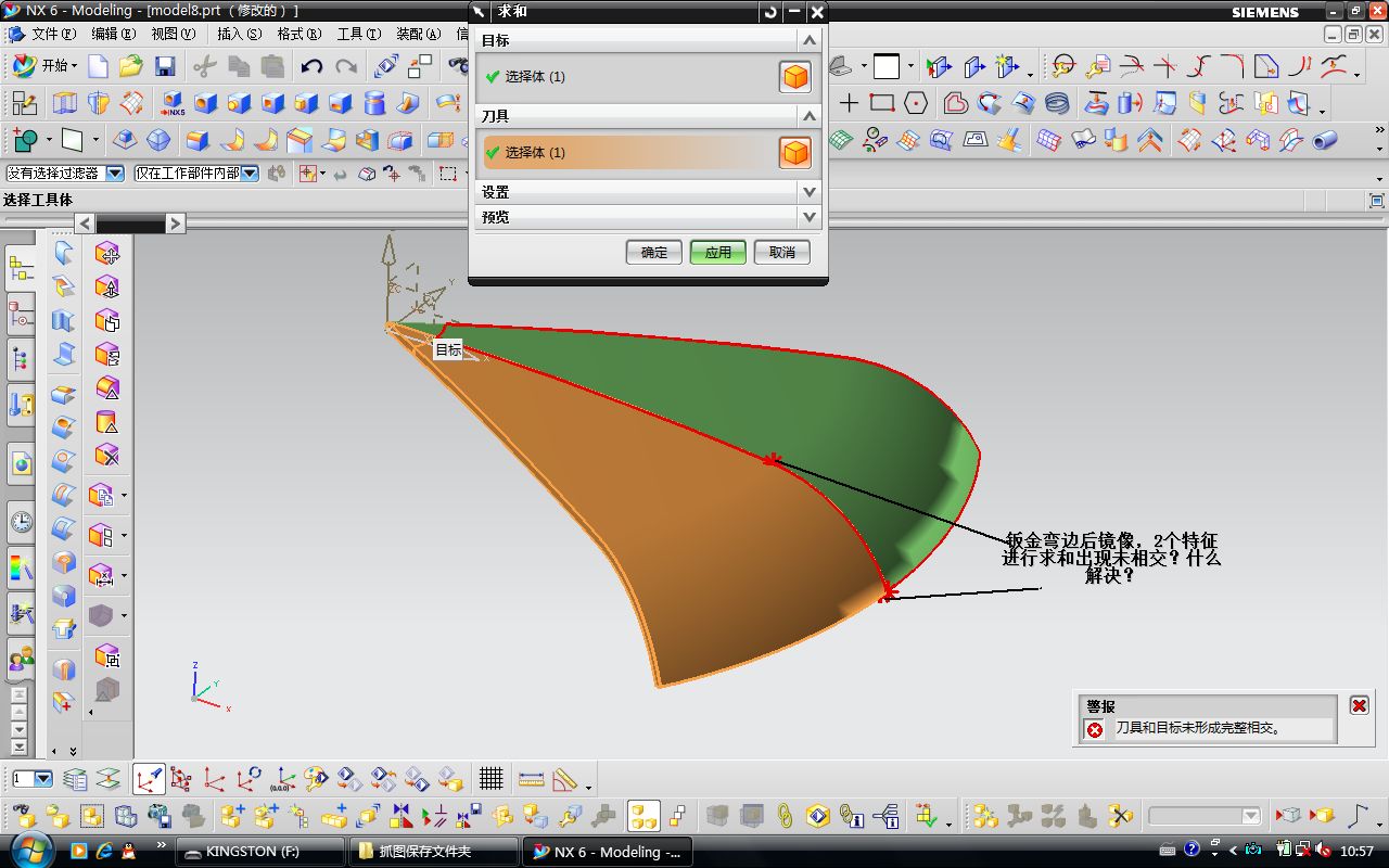

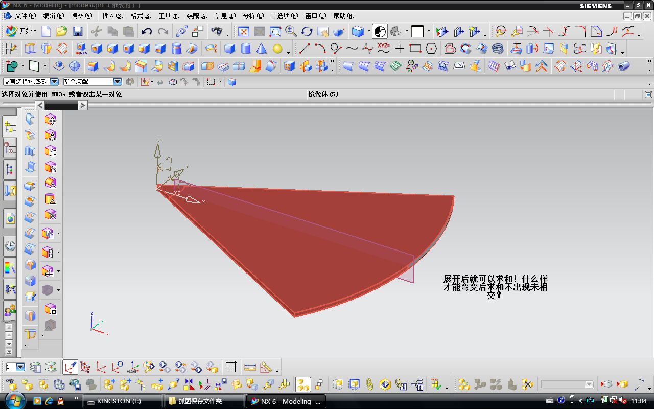

还有一个问题就是钣金弯变后,在镜像一个特征,2个特征进行求和就出现工具体和刀具体未相交,不能求和,
% P$ l; }- ~2 k: \- z/ |但展开后就能进行求和,麻烦高手指出问题所在

UG6.0拆分体是有参操作,需要去除参数才能变成两部分。

呵呵谢谢~原来如此~第一个问题解决了~第2个半金问题有人知不?

钣金件在弯曲后截面的形状未必与对称面完全平行,也就是说用钣金模块做出来的“件”料厚是沿法线方向偏置的,在弯曲部位截面不垂直于曲面,当用基准面作为镜像面时,会产生局部线接触,导致布尔运算不成功;解决的方法一般是将截面偏置一个小的值,然后再镜像,大多会成功。

 楼主| 发表于 2009-8-13 20:58:55 | 显示全部楼层 来自: 中国广东佛山
回复 5# WHC44 的帖子
gaoshou !明白了`谢谢了
