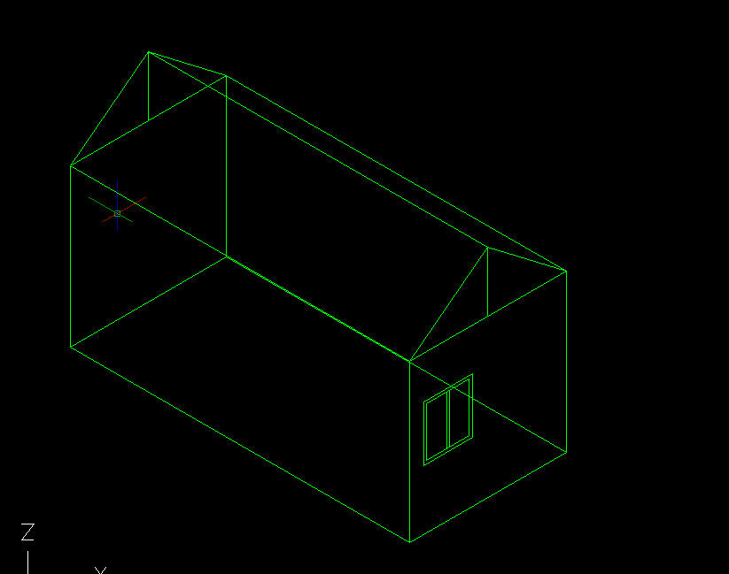

请各位老师帮忙如何在府视图中画出此图:call: :call:, v- ~! z: M) }( H3 y

不好意思,楼主你还没有说明题意,所以无法帮你解答。; @9 Y  B- D' Z# _
为什么你一定要在俯视图中画这个图呢?
; B: U: e2 K& a; C第二点是你的附图明显是三维画出来的,看你的坐标系
6 Q6 r5 }* _0 ~: S, n- y* [- v8 k! ], S. [, y  [. f+ d
你是不是想画轴侧图。

俯视图中屋顶及轮廓线是实现线,其他是虚线,窗户在俯视图中与轮廓线重合

这图俯视投影看去就是个“日”字。

先绘制三维实体,然后使用线框视图模式,调整好视角后,用Flatshot命令生成新快即可
