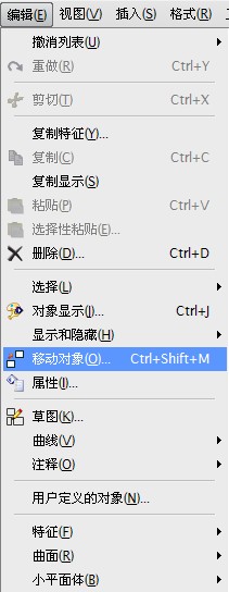

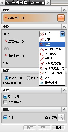

编辑/ 移动对象(NX6将变换某些功能新增到"移动对象"菜单下)。使用上很方便。7 R0 }6 `: ~4 r' D( m

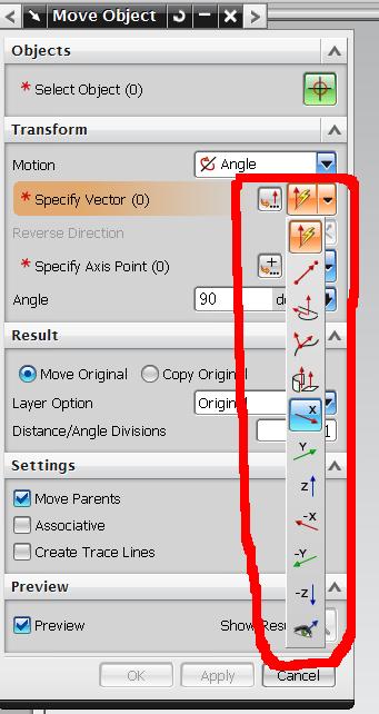

好像那个只一点绕一平面旋转啊,这样另外那边点会动的,我试过好多次,不知道你们有何高见啊?
发表于 2009-8-17 15:52:17 | 显示全部楼层 来自: 中国上海
好多控制中心轴的方式,你是不是选择不当啊?
