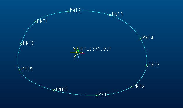

发表于 2009-8-9 21:48:03 | 显示全部楼层 |阅读模式 来自: 中国广东广州
如何把文件中曲线转换成个点参数的文件  r1 D. k4 i; b8 c! r
7 A$ K* U# z8 E6 O( \1 f, J) r, W不知道用什么方式实现这一功能
7 g2 P% o6 u& {1 Q  O9 I
7 E! [, j# w) Y麻烦高手指点
; H9 Q0 ^5 s7 ^没法上文件 可以一圆形为例
发表于 2009-8-10 16:17:18 | 显示全部楼层 来自: 中国上海
曲线上做点,阵列,孔表

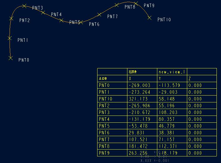

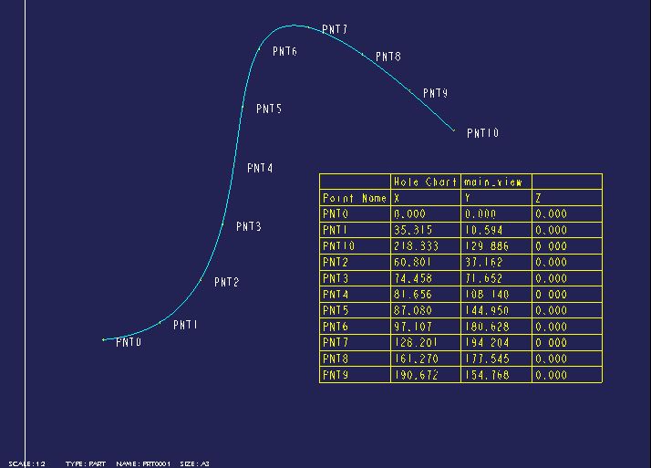

发表于 2009-8-10 18:05:10 | 显示全部楼层 来自: 中国上海
楼上的只说了一半,我算是借花献佛了!
" U+ F- R% _# F4 q7 i# c# G看录像便知晓
7 \$ o3 q* I! }8 w只能在FRONT平面上草绘才可以,其余基准面却不行,郁闷!8 `  |! {# v  `' Z/ a

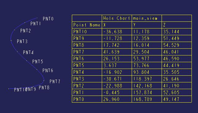

发表于 2009-8-11 00:27:54 | 显示全部楼层 来自: 中国上海
一個鳥樣兒
1 F/ j$ k( y- z2 a6 A# D8 d8 A$ E) Q6 U" y) ^2 A$ M$ N; W& S
[ 本帖最后由 zzs394305373 于 2009-8-11 00:29 编辑 ]
发表于 2009-8-11 10:28:31 | 显示全部楼层 来自: 中国上海
不用在front面做的,空间曲线也可以的; b9 |6 e: ?  Z: i2 ^
wz_111 + 3 应助

 楼主| 发表于 2009-8-13 23:10:30 | 显示全部楼层 来自: 中国广东广州
请问大侠 如果是空间曲线 如何取等分点啊
就如同平面曲线的阵列功能?

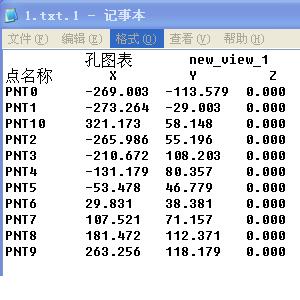

发表于 2010-11-14 22:47:39 | 显示全部楼层 来自: 中国浙江台州
如果有几百个点参数,如何导入进去呢?不可能一个一个的输入吧。
发表于 2010-11-15 17:48:35 | 显示全部楼层 来自: 中国山东青岛
几百个点参数的话 把文件转化成.IBL格式.应该可以吧
