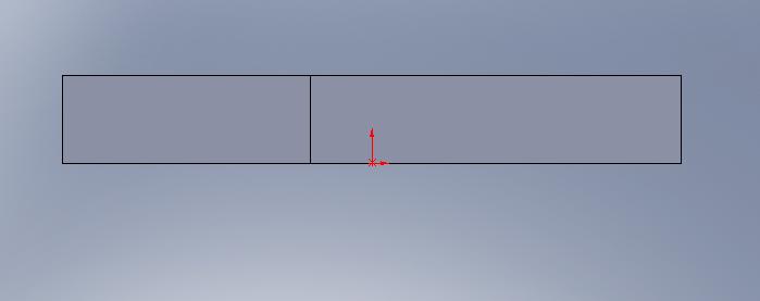

在SolidWorks中能否象pro/e中那样,随意按照自己的习惯摆放视图呢
* k# u( R# i/ X. }: k2 M$ y就象图1中我按正视于图就横着放,但我希望要竖着摆放
4 u8 V7 }3 A: U怎么能够实现呢?

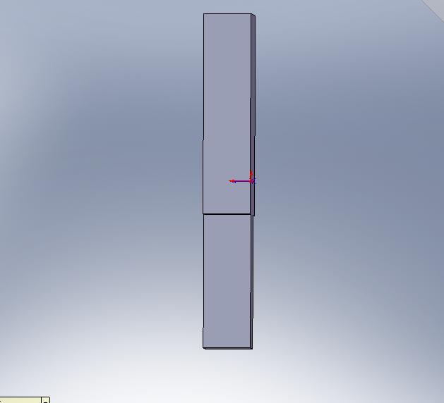

可以用方向键慢慢调整
发表于 2009-8-10 09:09:32 | 显示全部楼层 来自: 中国福建三明
可以,按着CTRL键。先选择一个面。再选择另一个面就行。第一个选择面是你要看的面。第二个面是将要摆放好的视图向上面。选完两个面后点“正视于”就行。多试几下你就会明白
发表于 2009-8-10 09:21:48 | 显示全部楼层 来自: 中国湖北武汉
楼上正确,按住CTRL选两个面(第一个面正试,第二个面朝上.),在按空格,出现视图定向菜单点"正视于"
- U4 q: B  H$ W
( Y9 m* G4 f0 l! B4 j此视图可以建为新视图.在以后查看和建立工程图可以用,会很方便.
发表于 2009-8-10 09:24:17 | 显示全部楼层 来自: 中国山东青岛
同意楼上两位,另外,按一下空格键,出来的视图对话框可以重新调整视图。可以再帮助中搜索学习一下。

楼上基本都说啦  一般快捷的 方法是  先选择你要正对的面,再按住Ctrl 视图 放在北侧的定向面, 直接再快捷键 Ctrl+8 就 可以了
