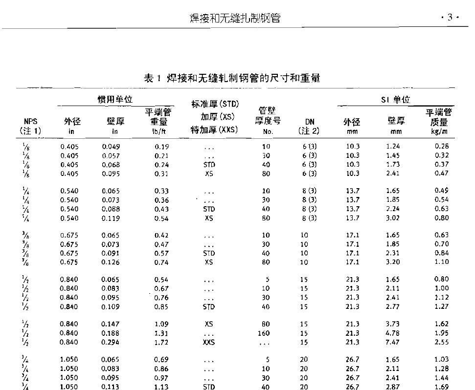

寸管标准,主要是内外直径的大小?以便设计?尤其是外圆的大小?* x0 R, w/ T" ^. j5 E" y
不知哪位有?
( q& C  F  c7 x请共享?

直接参考美国标准吧:
1 }3 @* y* }) u# ~2 F# `6 l7 LASME B36.10-2004 焊接和无缝轧制钢管(中文版)
8 v  z- }6 W' T/ i3 L% C- f. Shttp://www.3dportal.cn/discuz/viewthread.php?tid=350778&highlight=36.10
