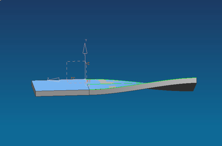

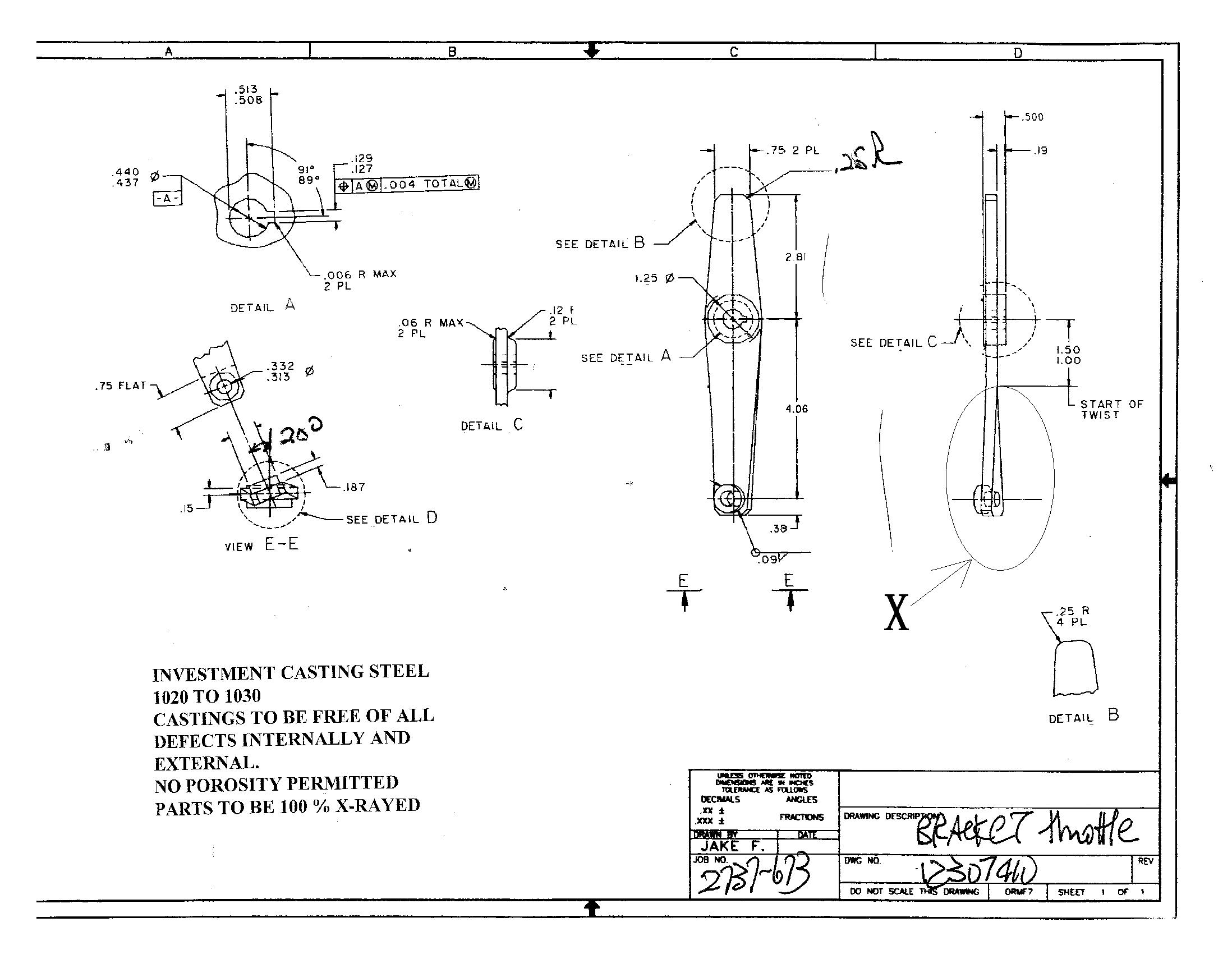

大家好,请看看图片中的扭曲部分如何做?

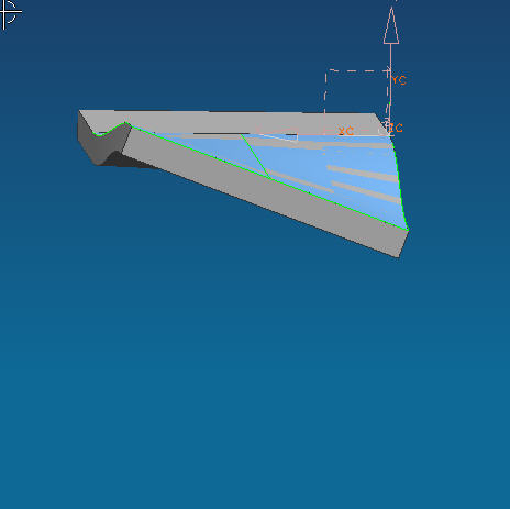

这种扭转面是渐变的面,我们可以先做面,通过加厚片体的到实体。做面首先要根据图纸确定扭转面的起始线、扭转面的长度、旋转中心线、角度等数据。先做一基面,然后偏置曲线(基面与扭转面的结合线),见偏置的曲线沿旋转轴旋转至需要的角度,连线,一般我采用在旋转线的两端画两条平行于基面的直线,然后桥接,这样得到一个四边形曲线,用网格面去做面就行了。下图是示意图。

 楼主| 发表于 2009-8-10 14:16:15 | 显示全部楼层 来自: 中国江苏苏州
回复 2# WHC44 的帖子
能否告诉我是哪个命令,谢谢
发表于 2009-8-10 14:52:04 | 显示全部楼层 来自: 中国山东济南
这不是哪一个单独的命令做出来的,这是一系列的命令逐步作出的,偏置曲线、移动(用于旋转),桥接曲线、通过曲线网格等主要命令,还有其他的如直线等。
 楼主| 发表于 2009-8-10 16:21:50 | 显示全部楼层 来自: 中国江苏苏州
现在清楚了,我是先做了网格,最后加厚了才做好的,谢谢楼上大使的指导
