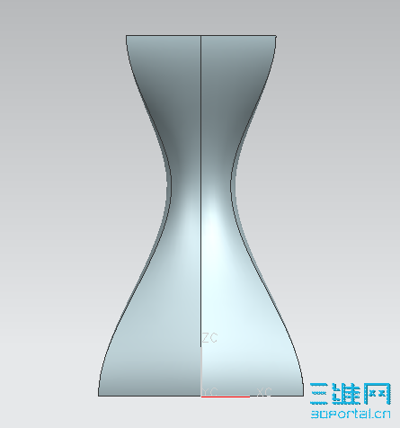

[讨论] 这样的扫略如何做啊
发表于 2009-8-10 10:41:41 | 显示全部楼层 |阅读模式 来自: 中国山东济南

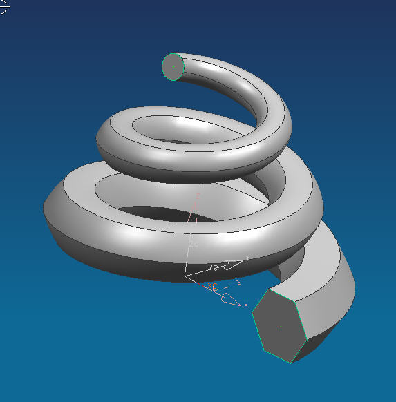

[localimg=400,300]1[/localimg]

 楼主| 发表于 2009-8-10 10:59:33 | 显示全部楼层 来自: 中国山东济南

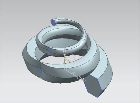

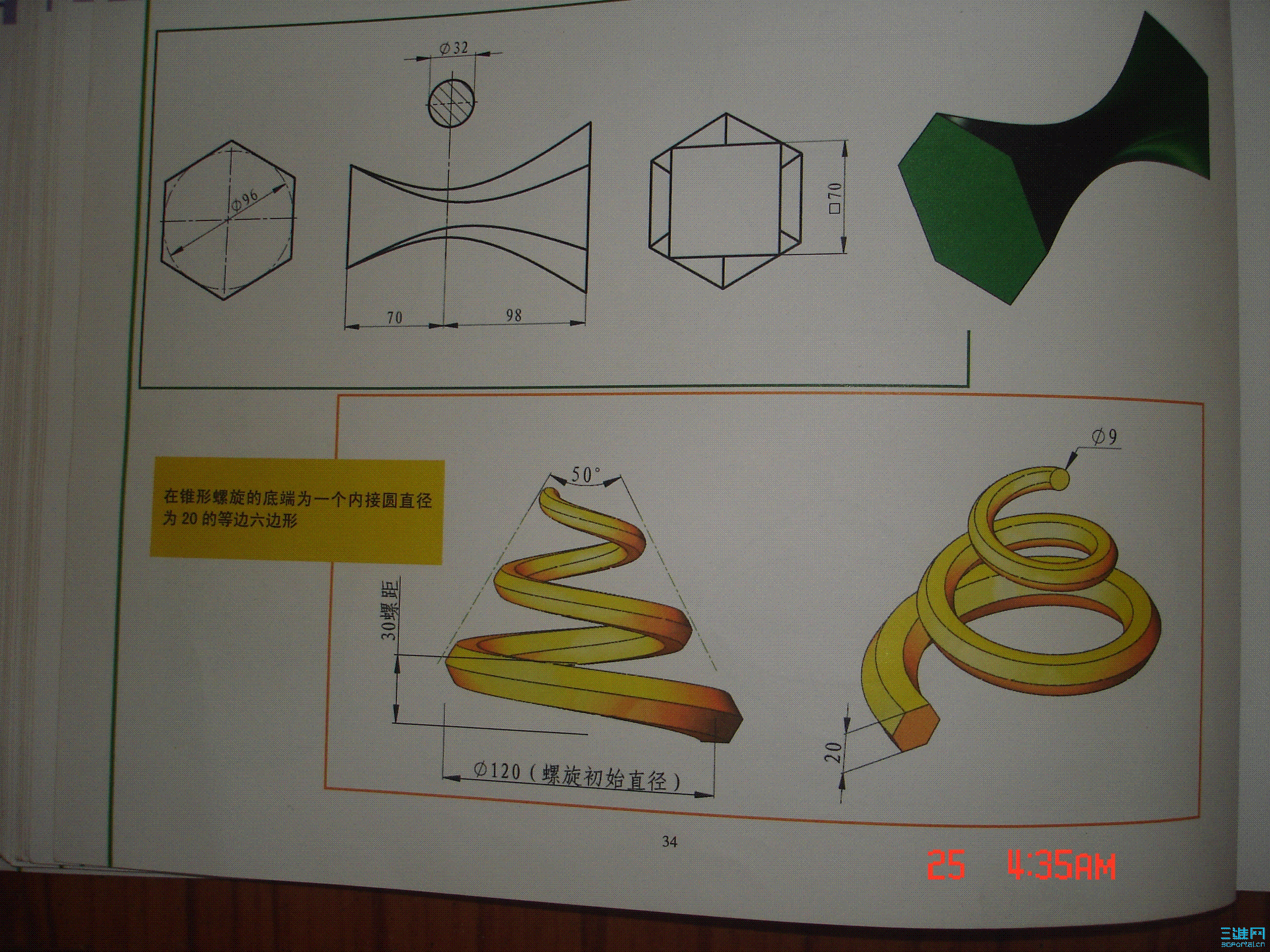

发表于 2009-8-10 11:38:10 | 显示全部楼层 来自: 中国山东济南
第二个扫略主要是做好螺旋线,做螺旋线时半径的控制方法选用规律曲线中的线性,填上初始半径和终止半径即可(可根据角度计算)。
发表于 2009-8-10 12:44:39 | 显示全部楼层 来自: 中国山东济南
第一个图片是通过扫略做的,需要加引导线;你做的那个应该是通过曲线组,做不出这样的效果。
 楼主| 发表于 2009-8-10 13:24:06 | 显示全部楼层 来自: 中国山东济南
 楼主| 发表于 2009-8-10 13:27:48 | 显示全部楼层 来自: 中国山东济南
回复 4# WHC44 的帖子
怎么会这样啊  什么原因啊
发表于 2009-8-10 13:49:41 | 显示全部楼层 来自: 中国山东济南
回复 7# lxs笨小孩 的帖子
注意扫略截面的起始点对齐方式,你的起始点没对好,方向可能也不对,要想对整齐,把园等分6段,这样只注意选好起始线段就好了

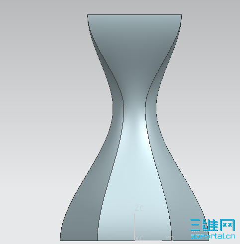

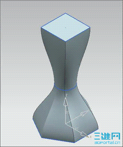

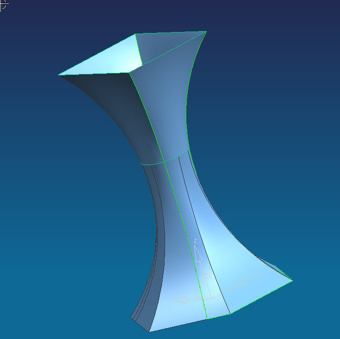

发表于 2009-8-10 14:07:37 | 显示全部楼层 来自: 中国重庆
试着做了一下,不知是不是这个效果

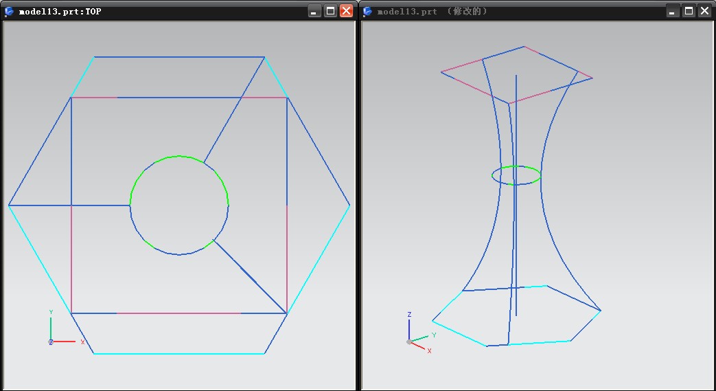

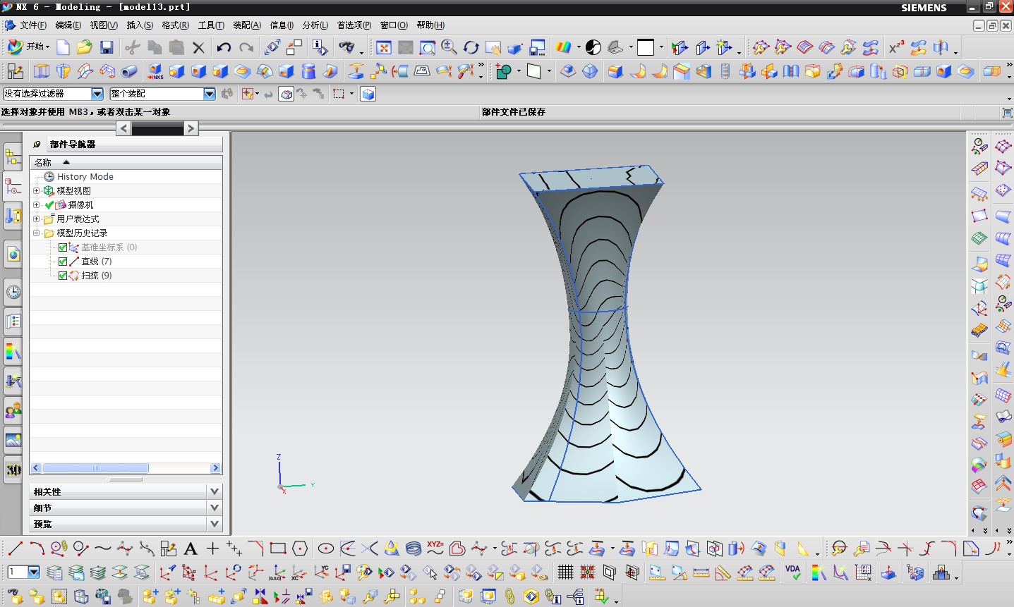

发表于 2009-8-10 22:26:35 | 显示全部楼层 来自: 中国北京
扫掠-1效果图; 扫掠-2曲线打断示意图及引导线位置示意; 总体上感觉还不错
