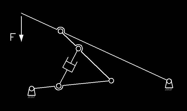

已知力F和连杆组件所有参数,求液压缸的力
1 x+ `& F- c" n: K- D" V  p: t 未命名.jpg
* K7 x( F* \; @, }% A; P! O我把AB、BC与液压缸一起等效为杆AC来计算点A的受力F1,可以吗?如果拆分每跟杆的话真的想不到要怎么确定F1的方向0 m  K4 b$ b% T/ H, [1 {" R

这个结构好像有两个自由度,不知道用直角坐标系分解行不行,这样好确定力的方向。
发表于 2009-8-10 19:36:58 | 显示全部楼层 来自: 中国山东青岛
只有一个自由度吧。。。。
发表于 2009-8-10 21:54:27 | 显示全部楼层 来自: 中国广东深圳
楼主的想法是对的。

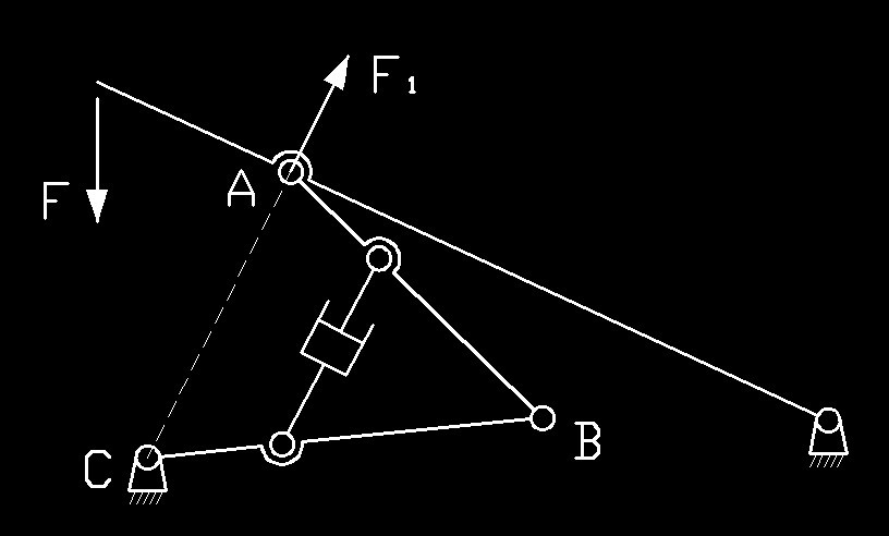

/ w" D% V2 P9 b- p% K以杆AB、AC和气缸组成的整体为研究对象(也可以理解为等效杆AC),只在A点和C点受力,而不受其他外力,则必然有F1沿AC方向,否则这个整体就要绕C点转动。
发表于 2009-8-11 17:17:13 | 显示全部楼层 来自: 中国河南郑州
你的第二幅图就是计算方法啊。
" y, e/ ~  \! y$ t/ G. W: Z虚拟杆
* Z* q! O- s9 K& y4 h算两次扭矩杆系就可以了
发表于 2009-8-11 19:23:08 | 显示全部楼层 来自: 中国安徽淮北
可以这么算。就想平面几何中的辅助线一样。
发表于 2009-8-11 21:08:29 | 显示全部楼层 来自: 中国北京
楼主的计算方法正确,因为在每个瞬间,AB、BC与液压缸组成的杆系都是确定的。
