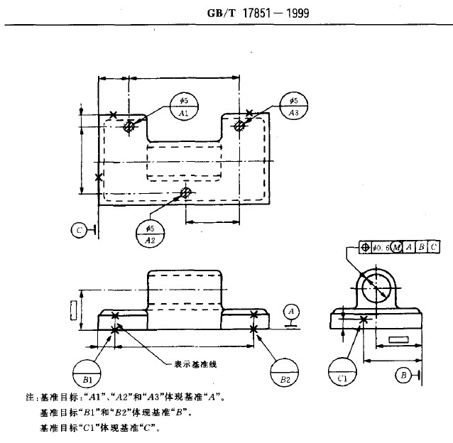

[已解决] 请各位解释一下 基准目标 什么意义
发表于 2009-8-10 14:16:02 | 显示全部楼层 |阅读模式 来自: 中国江苏苏州
各位好:
6 {4 B0 [% N' a; z        今天在书上看了 基准目标 这个概念,找了一下,没有明确的解释8 Y8 i# N/ L# B, o# t2 ^
我也上网查了一下,没有;问了同事也没有得到解释,所以请论坛的高手解决一下,谢谢!" I& _0 p9 i' V) m! z& g
0 h# U1 ]1 N' r5 Y$ ^8 k) N- R
见附件: j, o7 B0 e+ L# Q! g

国家标准形状和位置公差里面有的
6 {/ q( o  S' I% l表示以某个平面上的一个φ20的区域为基准。

就这样和人家讲?太简单了吧。- r- f- W( b7 S1 K! B
基准目标的概念出自GB/T 17851-1999《形状和位置公差 基准和基准体系》,具体含义与应用在第7章。* o% a5 D; z' X  ~8 I: o2 ~. l
3 |5 x3 M) J9 K9 j/ o. d8 C0 r$ A5 eGB/T 17851-1999《形状和位置公差 基准和基准体系》:
' x% k7 s( A2 O) X# p4 m3 @http://www.3dportal.cn/discuz/viewthread.php?tid=175286&highlight=178514 }1 t6 x( N3 u# [) Y5 p
