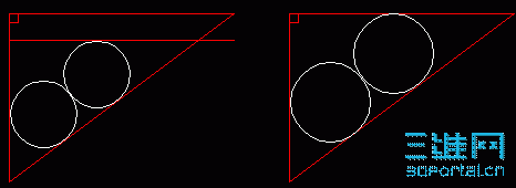

谁能告诉我这个半径怎么作图作出来啊?

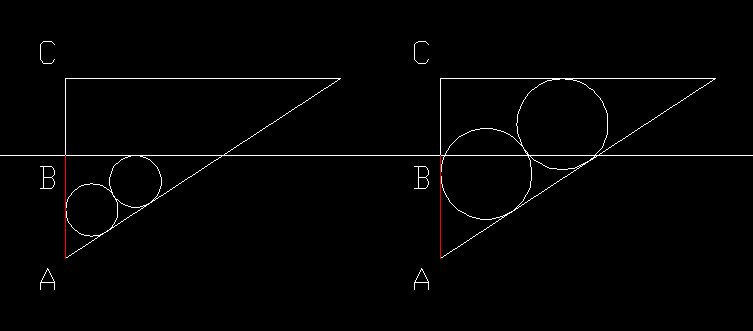

先画任意二相切等圆再Scale

2楼说得没错,关键是找好缩放的基点和确定比例因子,如下图,以A点为基点,输入比例因子时用透明命令'cal,表达式为dee/dee,回车后先拾取A、C两点,再拾取A、B两点,即红线的两端1 m% q! M7 B7 F7 z
