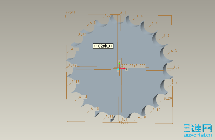

轴阵列的时候阵列的角度可以通过输入公式或者参数的方式来实现参数化,可是为什么我阵列的数量不能输入参数,例如做齿轮是的齿数6 y+ K! N  b+ `9 Z

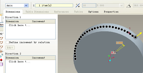

 楼主| 发表于 2009-8-10 16:41:15 | 显示全部楼层 来自: 中国江苏泰州
如图所示,我想轴阵列一定数量的孔或者其他的什么东西,我把阵列的数量定义一个参数Z,我想将Z也写入到我阵列的数量那一栏里 ,可是无效,又反回到我原来在数量里写的那个数量,不过我在阵列角度这一项里可以写公式360/Z,可以当关系用。我想将这人参数Z也写进阵列数量里,这要的话就不用因改变Z而还要再到阵列里去改阵列数量。
* K) [; F% w6 R$ x1 X8 |  [2 X; ]& A; ~7 u- o. u, S. Z
7 I: j* t4 O8 n9 \8 {; f5 O; j+ Q) l) |5 R& i/ `
想要的效果是第一张图和第三张图可以一次输入那样,也就是就阵列数量和阵列角度都可以由参数驱动
8 V3 O! P" i% ~4 A8 h$ v. D% }' V
[ 本帖最后由 zcty9987 于 2009-8-10 16:53 编辑 ]

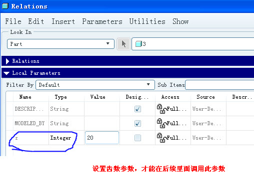

发表于 2009-8-10 17:17:57 | 显示全部楼层 来自: 中国广东广州
你可能没有定义齿数Z的参数吧!
 楼主| 发表于 2009-8-10 19:35:33 | 显示全部楼层 来自: 中国江苏泰州
定义了但是输不进去,我在定义阵列每个间隔角度的时候就可以调用。老大要不试一下

 楼主| 发表于 2009-8-10 19:51:41 | 显示全部楼层 来自: 中国江苏泰州
出问题的例子
prt0001.prt.rar
217.49 KB, 下载次数: 14

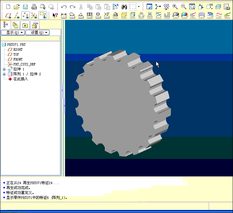

发表于 2009-8-10 20:20:27 | 显示全部楼层 来自: 中国广东广州
换种思维吧,LOOK!
wz_111 + 5 应助
发表于 2009-8-10 20:24:09 | 显示全部楼层 来自: 中国广东广州
楼上的速度真快啊!
% e6 X& m% c3 L4 `& x2 d8 T  \完成后添加阵列关系就可以了
) V8 S( \% {  b1 q
( E+ X+ J4 m# d7 u( J* G* A感觉这样没有多大意思!
% {% X0 X  N$ }. }7 p% Y/ P, q9 t9 j2 ]3 [8 b! m
[ 本帖最后由 wz_111 于 2009-8-10 20:30 编辑 ]
 楼主| 发表于 2009-8-10 20:37:43 | 显示全部楼层 来自: 中国江苏泰州
有意思,在参数化设计齿轮的时候我可不想我改了参数之后又去改阵列数量3 F+ K- @6 M* u' D, B/ E# F
谢谢楼上的两位
