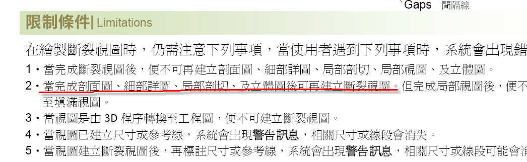

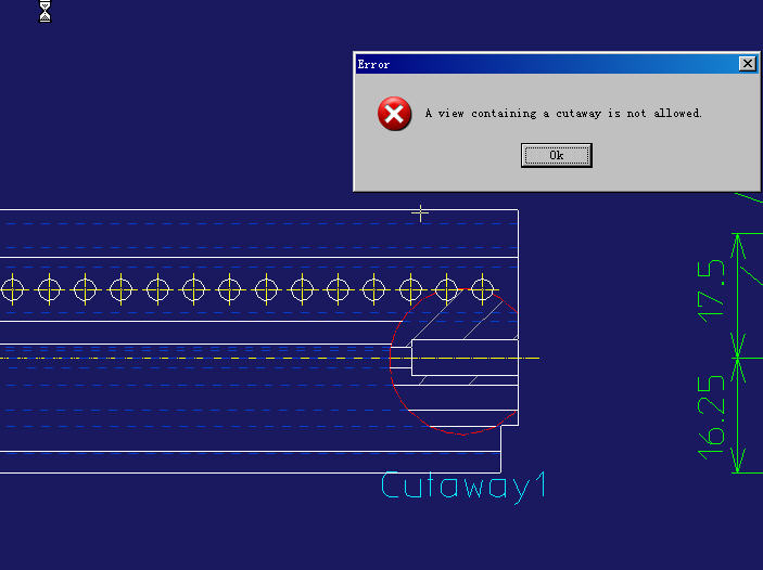

手册中明明写着CUTWAY后可再建立BORKEN,为什么实际操作就错误了呢?
发表于 2009-8-13 11:27:10 | 显示全部楼层 来自: 中国上海
多了一个“可”字,应该是在完成剖视图、细部放大图、局部剖视图,及立体图后再建立断裂视图会有出错提示。
2 c4 S1 ]1 s  S! j+ l, m- P) @另,从A视图上作剖切线,得到剖视图B,则A图不能制作断裂视图,而B图可以。! A% m! C1 l4 q& d$ M; [
    将A1视图制作成局部视图A2,A2图可制作断裂视图,但当断裂视图属性不删除时,是不能恢复成完整视图A1的。
sytgos + 5 应助

我不同意你的说法.1和2完全是两种不同的意思.如果是同样的意思,何必多说一次.我认为是软件的BUG.另外在断裂图中做剖视等,在制图中很常见的.其他软件都可以,为什么OSD就不可以呢?OSD不是一直自许高端软件的吗
