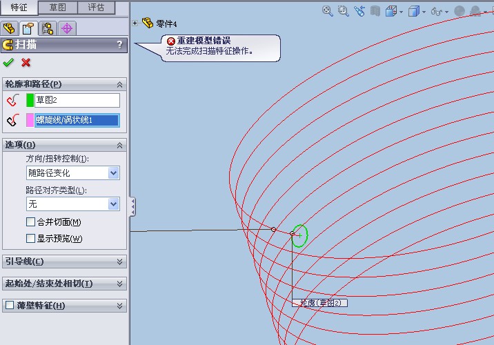

发表于 2009-8-10 16:25:22 | 显示全部楼层 |阅读模式 来自: 中国山东青岛
经过一番被折磨与尝试,发现SW2009在扫描螺旋线的时候,一圈和一圈之间不能够相切,比如说我扫描个圆圈,直径是90,而螺纹的螺距也是90,这样每一圈的圆圈之间就相切了,这样扫描失败,不知道各位同仁,大侠是不是也遇到同样的问题啊
' h4 ]5 u% \, {2 n, @5 Z( ]附图一张. d2 H( N3 i! e4 |5 P
附文件一份

发表于 2009-8-10 16:39:40 | 显示全部楼层 来自: 中国福建三明
还是那个经典的答案:小一点点,一点点就行
发表于 2009-8-10 17:02:27 | 显示全部楼层 来自: 中国北京
我的经验是保螺距,在线径上让个负公差出来。一切按实际生产建模。

发表于 2009-8-11 09:31:05 | 显示全部楼层 来自: 中国陕西西安
轮廓与螺距的不合适吧

 楼主| 发表于 2009-8-11 10:25:02 | 显示全部楼层 来自: 中国山东青岛
回复 5# shimingqw 的帖子
同样的轮廓和螺距,2007可以,2009不行,对2009很失望啊
发表于 2009-8-11 11:00:53 | 显示全部楼层 来自: 中国广西玉林
建议大家用回2007版的SW
发表于 2009-8-11 11:50:26 | 显示全部楼层 来自: 中国浙江杭州
2007的我曾经也碰到这样的问题,真的要小一点点才行

发表于 2009-8-12 16:09:48 | 显示全部楼层 来自: 中国四川成都
要留间隙
钢丝直径哪怕小0.01即可。
