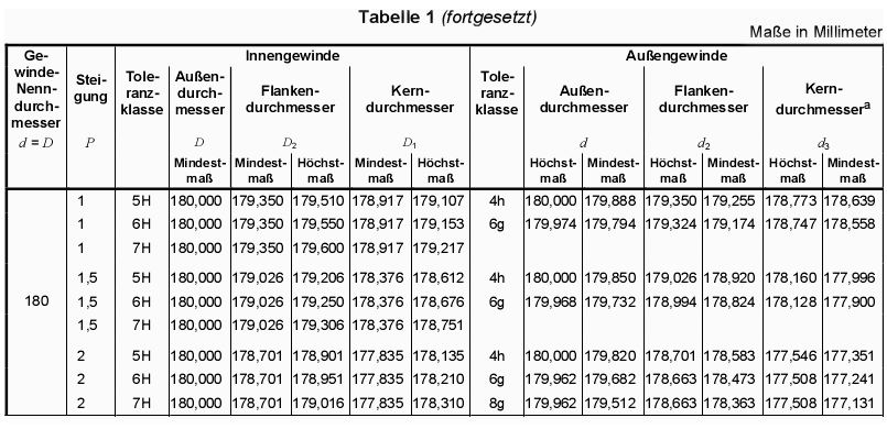

请问各位高手,德国图纸的螺纹表示为M180x2 f  中的f是什么意思啊。8 w  f6 s7 f8 _$ `0 A

德标米制细牙螺纹(DIN 13-24-2005 ISO)
/ x6 c4 D" `, F4 y! _6 YM180x2  ×f     (×处为精度等级,漏掉了)
" M, g1 R! Z, NM—米制螺纹;   180—公称直径,mm;2—螺距,mm; ×—精度等级,一般为4--8;f  —外螺纹配合代号。

. r0 e4 b0 k: w' u  w8 v3 W请问你说的‘外螺纹配合代号’是不是指外螺纹的公差等级啊。
