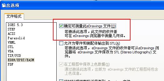

% ]: i$ O" M3 o   本人装了SW2008,现如今使用Edrawing,发现激活菜单都是灰色的,无法使用,请问,如何激活啊?谢谢。

在另存为Edrawing格式时打开选项

多谢三楼的朋友,如果是自己转成E-drawing,可以注意一下选项,但是如果是别人,如客户发的没有点选项可以激活测量选项吗,自己试了好象不行,希望高手可以解决

人家故意不给你测量你肯定是测不到的,否则给你个模型你所有的资料就都有了

但我在Edrawing2009中另存为对话框,没有选项这个按钮,不知是为什么?

楼上,查看一下安装时侯德激活吗对不对,
8 X$ }! L/ A- r) ^1 X& ^. j% U; Y4 V1 L; D  }; e6 P, Q+ O- D
有些版本使用是要激活的

另 当存完edrawing   .easm   后   用edrawing打开  后  还可以另存   存为  .exe  格式   这样就谁都可以打开了。
