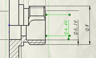

这个尺寸标注是什么字体?不好意思,借用坛友”偏爱红“的图片,表示感谢。偏爱红0 |* `" A2 z6 _, r

这个字体象长仿宋体,但斜得没这么多 . F% ]: ?" P4 E7 X6 v! `
请”偏爱红“和知道的朋友告知,谢谢 :handshake

不是手写的吧
发表于 2009-8-11 12:08:23 | 显示全部楼层 来自: 中国广东佛山
工程字带斜体。可以设置的

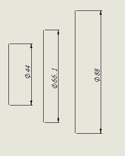

发表于 2009-8-11 21:41:08 | 显示全部楼层 来自: 中国广西梧州
选仿宋体,然后在字体样式栏选取“斜体”
: X7 n  \& s* |) ^% L1 P效果如下:
 楼主| 发表于 2009-8-11 23:36:50 | 显示全部楼层 来自: 中国广东江门
原帖由 ziliangmo 于 2009-8-11 21:41 发表 http://www.3dportal.cn/discuz/images/common/back.gif- g2 c3 f' W2 `$ B* h; t1 h
选仿宋体,然后在字体样式栏选取“斜体”
" x& Z& P" E, R  l' n效果如下:
2 \9 }  k) M6 W: ^5 v& T  j" F
谢谢,原来是这样设置一下,用长仿宋体+斜体设置。看效果好象还是跟图片上的有点不同,可能字体设置不一样吧。

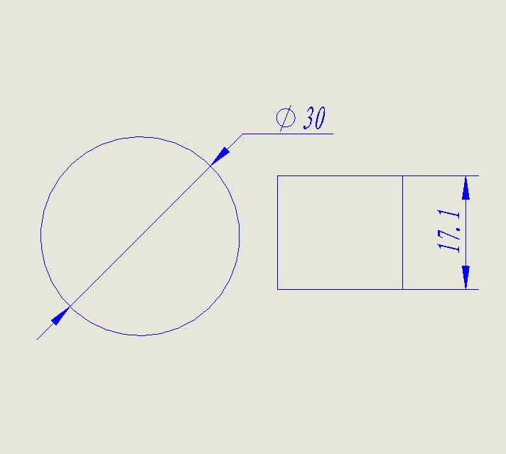

 楼主| 发表于 2009-8-11 23:46:44 | 显示全部楼层 来自: 中国广东江门
经过试验原来是MingLiu+斜体,设置后与原图效果一致。第一副图是设置后标注的样式,第二幅图是原图。这个标注的尺寸效果不错。推荐尺寸文字。
