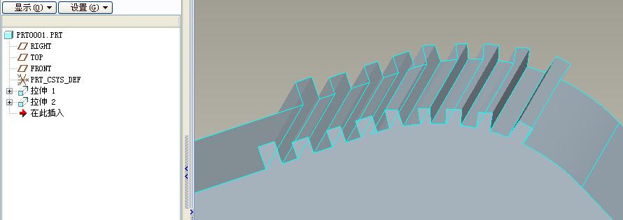

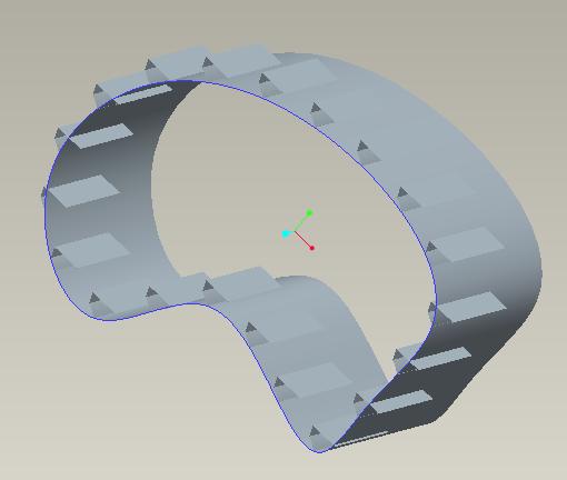

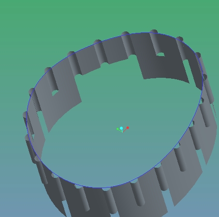

如图1要在平面上建那些荆条我可以拉伸 但是要是在图2上怎么建 是曲面怎么办、( B: f) p  o& W$ `
荆条各个一样大小都垂直曲面
; A1 K$ V4 m/ {; c+ G有什么办法吗

 楼主| 发表于 2009-8-11 08:30:34 | 显示全部楼层 来自: 中国浙江宁波
不好意思 忘记贴图了

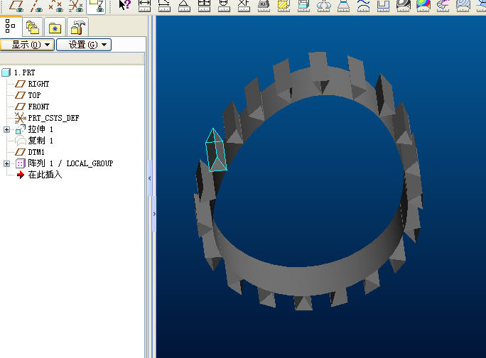

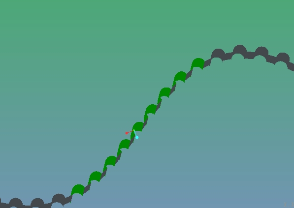

用什么阵列  我用曲线阵列效果如图 要吗不在曲面上 要吗不垂直曲面
3 O5 p$ @* K- F0 p' v0 a大家给我个PART

 楼主| 发表于 2009-8-11 10:26:11 | 显示全部楼层 来自: 中国浙江宁波
帮我看下 那我的阵列为什么走样了 不在线外面

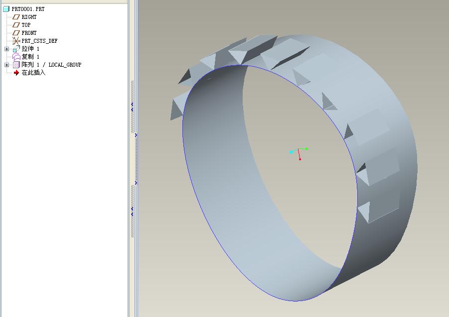

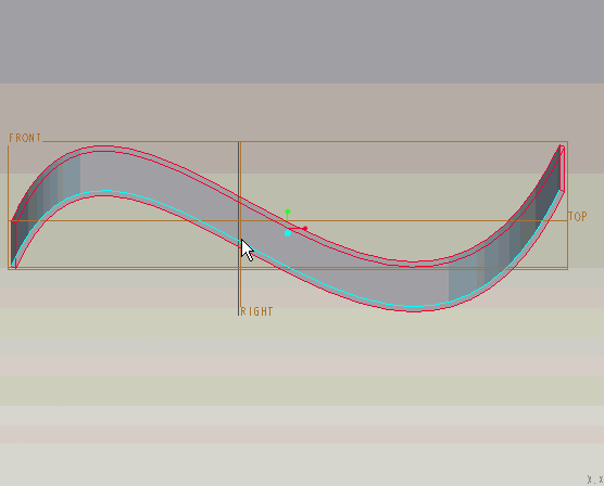

 楼主| 发表于 2009-8-11 10:45:37 | 显示全部楼层 来自: 中国浙江宁波
方法想到了但是 为什么最多只能阵列10个 超过10个就不行

发表于 2009-8-11 11:14:20 | 显示全部楼层 来自: 中国浙江温州
没事做了一个,不知道是不是这样!$ l7 U8 U# P. z7 d  B* }3 A
" _' ~8 S$ a0 c  W1 f[ 本帖最后由 xiong1j 于 2009-8-11 11:36 编辑 ]

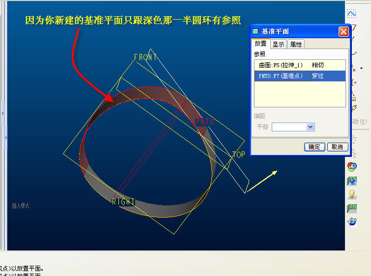

发表于 2009-8-11 19:37:47 | 显示全部楼层 来自: 中国广东广州
原帖由 wod861210 于 2009-8-11 10:45 发表 http://www.3dportal.cn/discuz/images/common/back.gif
1 j# c1 i8 a# _" |6 N0 L方法想到了但是 为什么最多只能阵列10个 超过10个就不行
! V% m0 ]9 Q! v4 o. [' p3 p0 T) {7 p奇怪
+ u- M) p0 B8 i& L- A
: e. @. B# u- p原因请看图片,还有做好的4.0PART.

 楼主| 发表于 2009-8-11 20:51:58 | 显示全部楼层 来自: 中国浙江宁波
这里我知道 但是没办法 面只能显一半
( K% H3 k* o! @) S# w另一半就咸不到
