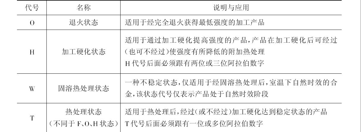

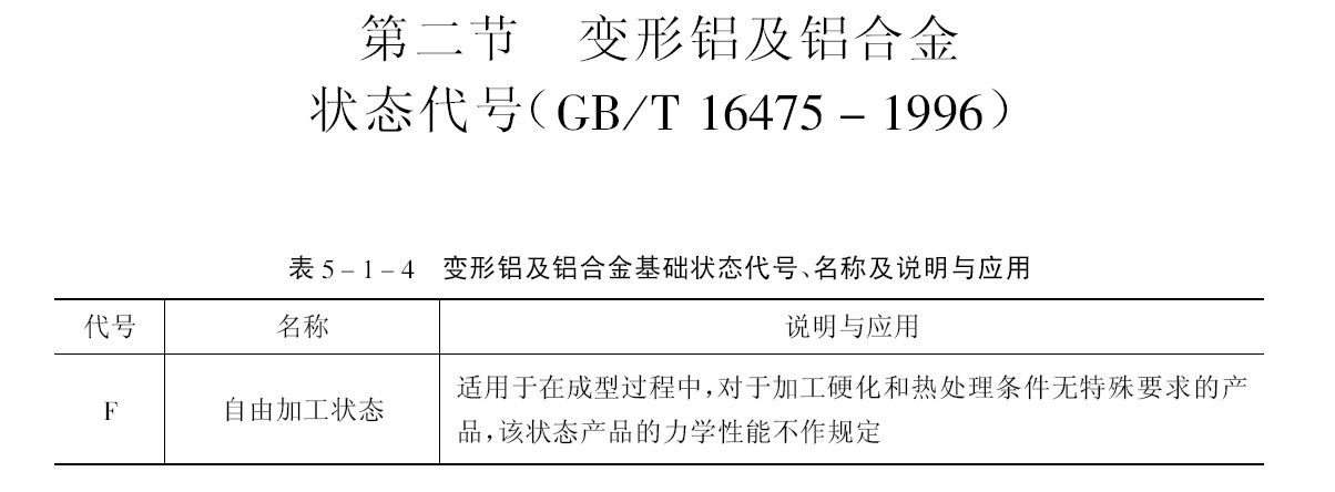

在变形铝合金状态代号中F是指自然加工状态,楼主给出的标识国标里应该没有。倒是在ASME的铬钼钢标准中看过这样的代号。

截图00.jpg   X4 T4 P: @: m. l1 \+ w
1135026 + 3 应助

F代表自由加工状态我当然知道,F22,F13好像是德国的叫法,但是找了好多DIN标都没有查到,还望高手们不吝指教啊。
