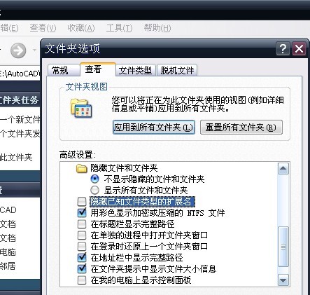

发表于 2009-8-15 13:51:43 | 显示全部楼层 来自: 中国广东汕头
楼主太大意了,。得先设置下这个才能改后缀名。
3 p8 I) A4 h9 x% \4 ~2 [
6 i' [3 q6 `$ p7 Z" ~) N4 _/ o7 r( ]# @6 {! y% O
在“我的电脑”-“工具”-“选项”-把“隐藏已知文件类型的扩展名”的勾去掉。才能改。
